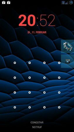

Danke, jetzt hab ich es auch gefunden :D . Habe aber schon wieder eine Frage, wie bekommt ich die Benachrichtigungen im Sperrbildschirm weg?
Systemeinstellungen -> Temasek Erweiterungen -> Bildschirm & Animation
..und dort findest du "Sperrbildschirm-Benachrichtigungen"
Insofern angehakt, vor dem Deaktivieren der Benachrichtigungen den
Hosentaschen Modus ausschalten, da trotz Deaktivierung der Funktion
bei einigen Usern der Sensor trotzdem das Geschehen überwacht hat.
Ist nicht die Regel, könnte aber passieren.
Wenn ich das richtig assoziiert habe
ist der Sensor bei Aktivität an einem leichten roten Leuchten
neben dem Lautsprecher zu erkennen.
LG
Reaktionen: kiki2010

Das scheint bei mir der Fall zu sein. Und nun, wie bekommt ich die Benachrichtigungen jetzt weg, wenn ich den Hosentaschenmodus aber möchte?
Ich weiß nicht ob es ausreicht den Hosentaschenmodus
zu aktivieren und dann die lockscreenbenachrichtigungen abzuschalten.
Müsste man mal testen, ob das Display
trotz deaktivierter Nachrichten anspringt
oder ob es sich leider doch nur um einen Bug handelt.
Freundliche Grüße
Gesendet via GALAXY S3 / Android 4.4.2 (Temasek's Build)

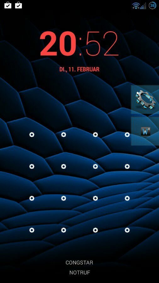

Also ich glaube reden gerade aneinander vorbei. Ich möchte die Benachrichtigungen nicht und den Hosentaschenmodus schon und so wie ich das jetzt eingestellt habe (siehe Screenshot) sollte es doch eigentlich funktionieren, oder? Tut es aber nicht, (siehe Screenshot Post vorher).
Edit: Und noch was, gibt es die Einstellung, dass das Display “NUR“ mit dem Home-Button entsperrt werden kann und nicht mit dem Power-Button? Bei der SlimRom gibt es das, ich habe nämlich ein sehr enges Etui und da schaltet sich sonst der Bildschirm immer ein.

@kiki2010 da der Hosentaschenmodus ausgegraut ist, scheint er nur zu funktionieren, wenn die Sperrbildschirm-Benachrichtigungen aktiviert sind.
