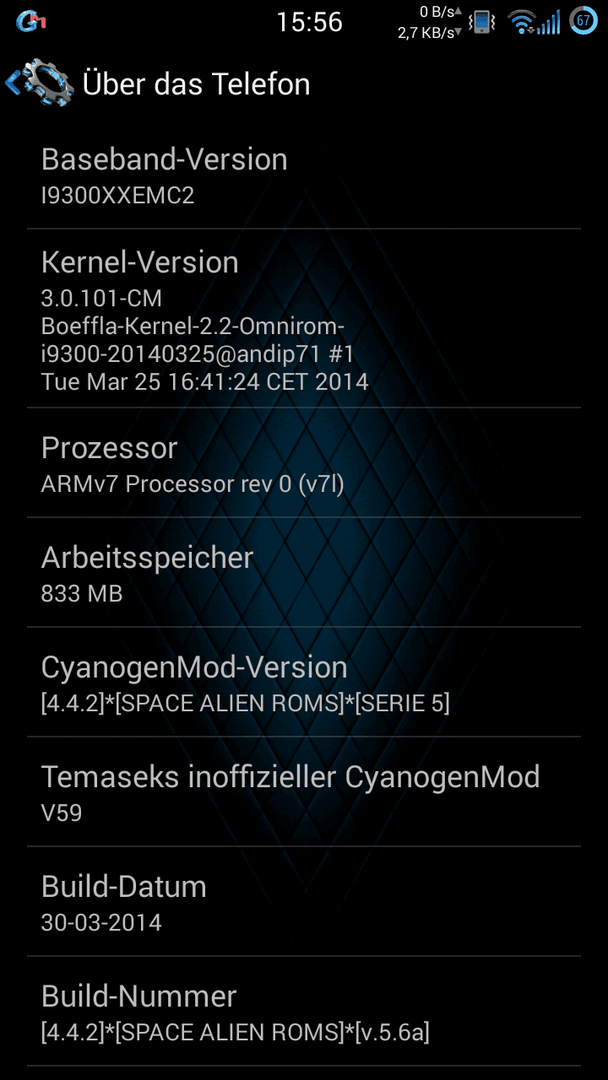

Ja, dies ist mir durch aus bekannt, nur Frage ich, weil sowohl in meinen Device-Infos (s. Screenshot) und im Threat-Titel "Temasek's unofficial Build" steht.
Jedoch habe ich hier noch nix von dem "Alien-Mod" gelesen... Zumindest keine Ergebnisse in der SuFu...
Sorry, aber daher nochmal die Frage, bin ich hier richtig?

Flosen schrieb:
Hi, gehören fragen zur "space alien Rom v5.6.a" auch hier in diesen threat?
Ich hab ein paar Infos zu deiner Rom gefunden. Die Base ist die Temasek Rom (mit dem Alien Theme halt), allerdings kommt deine Space alien Rom gleich mit einem anderen Kernel (Devil) und (wenn ich das richtig verstanden hab) mit vorinstallierten Gapps. Außerdem sind wohl noch ein paar zusätzliche Apps vorhanden wie z.B n Root explorer, Ne Kernel Config app, Adaway und n paar weitere.
Also wenn deine Frage das Rom an sich betrifft dann kann dir hier evtl. geholfen werden.

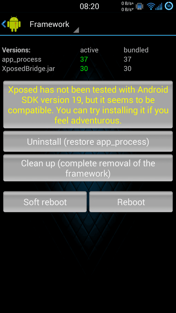

Hi, danke für deine Infos. Meine Frage zur Rom wäre, warum im xposed Modul "app settings" die Anpassungen bzw Veränderungen in einzelnen apps nicht angenommen werden...?
In der reinen temasek Rom ist kein Xposed enthalten, natürlich kann man das nachinstallieren, was ich aber nicht gemacht hab. Daher kann ich nur mutmaßen: das naheliegenste wäre erstmal die Fehlerquelle vorm Bildschirm (sorry);

Die Fehlerquelle "vor dem Bildschirm" kann ist so gut wie ausschließen, da es z. B. bei anderen Roms schon geklappt hat ;-) was meinst du mit revoke permissions?
Edit: Kann es sein, dass die Änderungen in dem Modul "App Settings" nicht übernommen werden, weil xposed evtl doch nicht funktioniert, obwohl es laut Screenshot "so scheint als ob es funktionieren würde"?

@Flosen
Versuch doch mal Xposed 2.5.
Scheint ja ewig alt zu sein, was bei dir läuft.

Laut Flosen's Screenshot ist die XPosed Version uralt,
warum kommt keiner auf die Idee das aktuelle Framework
via XPosed Installer v2.5 zu installieren?
Steht doch nicht umsonst auf dem Screenshot, dass nicht
bekannt ist, ob die vorhandene Version mit API19 - sprich Kit Kat - läuft.
http://repo.xposed.info/module/de.robv.android.xposed.installer

@basti, danke, das war mein Fehler... Zu alte Version. Jedoch bekam ich keine update Meldung...
Egal, jetzt funzt Alles...
Danke
