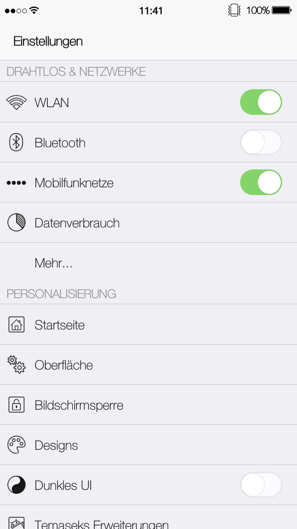

Hallo Leute, also ich habe mir heute morgen die von Basti erwähnte APK aufs Handy gemacht (FlatStyle Module und die Flat Style Theme CM11) passt auch soweit alles nur sind bei mir die Menüs nicht in diesem Grau Ton sondern in weiß siehe Screenshot...
Zweite Frage dazu ist, bei XDA auf den Link gibt es ja jeweils 2 APK einmal das was ich oben erwähnt habe FlatStyle Theme CM11 und dann mit dem Zusatz standard status bar icons.....
was genau ist der Unterschied.....!Danke

was genau ist der Unterschied?
Grüß dich! :D
Ähm, der Unterschied zwischen den beiden Themes ist lediglich
das Symbol für die Mobilfunksignalstärke, was bedeutet, dass
beim normalen Theme 4 Punkte die Signalstärke anzeigen - wie
das eben bei iOS7 (da sind's 5 Punkte) der Fall ist.
Somit stellt das Theme mit dem Standardsymbol die Signalstärke
in Form des normalen Android-Icons, als 5 vertikale Balken, dar.
Der Weiße Hintergrund der Settings wird (m.M.n.) vom Flat Style Modul
erzeugt, da Weiße Systemeinstellungen von hunderten Usern angefragt
wurden, es bisher aber für den Dev nicht möglich war, dies mit seinem
Theme zu verwirklichen, ohne es wieder komplett auseinander zu nehmen.
Solltest also, wenn du nicht das zu Testzwecken angebotene Modul, sondern
das alte (iOS7 X) benutzt, den grau/grünen Hintergrund der Settings bekommen.
By the way hat ibocharov sogar geschrieben, dass mit seinem neuen Modul,
welches sich noch in der Testphase befindet, tinted status bar überflüssig wird.
Funktioniert bei mir sogar besser - bin wahnsinnig zufrieden und mit dem
weißen Hintergrund der Einstellungen (endlich!!!) werde ich nun erstmal bei dem Theme bleiben. :D

Hab auch noch mal ne frage zu dem ios theme. Habe das theme und das flat style modul installiert. Bekomme mit der app aber weder das akku Symbol geändert, noch bekomme ich irgendwas auf die linke Seite, noch bekomme ich das Menü weiß. Kann zb die akku Anzeige auswählen, aber die ändert sich nicht. Sry mit themes kenne ich mich noch nicht so aus.
Also ich musste das Modul aktivieren und einfach nur neustartetn, schon war alles wie es sein sollte.
Hmm komisch...geht bei mir nicht. Es fehlt auch diese weiße Umrandung bei den Schnellstartsymbolen, wie sie auf den Screenshots zu sehen ist. Ist mir schon öfter bei designs aufgefallen. Woran könnte denn das liegen? Danke
