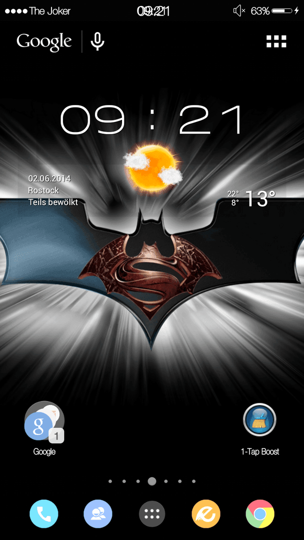

@Basti..habe heute morgen das Update gemacht vom Flat Theme...
alles klasse bisher außer den Fehler mit der Uhr....ich habe da zwei Uhren..bekomme die nicht weg...
Weißt du woran das liegt....
Öhm. Mal das Modul geöffnet und die Uhr versucht statt mittig, rechts oder links zu zeigen?
Evtl hilft das Bewegen gegen den Bug.
oder evtl kommt die zweite Uhr von gravityBox oder dergleichen?!?
Das hatte ich auch, die Uhr in der GravityBox dektivieren, dann müsste das weg sein.

Super, danke Jungs...es hat alles funktioniert so wie ihr es gesagt habt...Danke!!!
