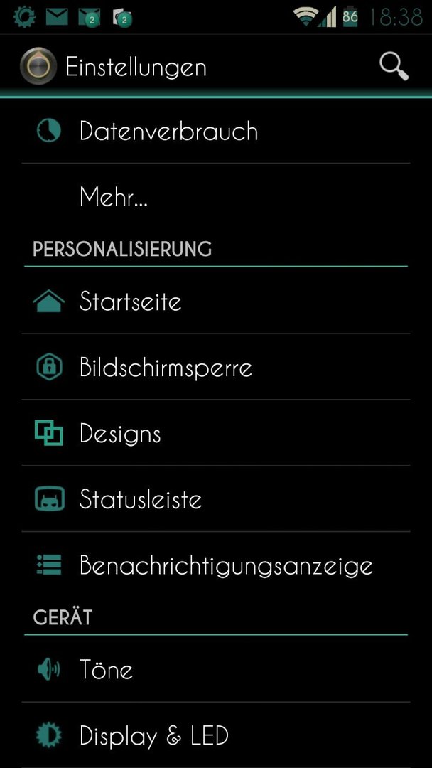

Gibt es bei dem Temasek auch die Möglichkeit das Design zu wechseln, z. B. über Design Galery oder Nova Launcher?
Habe nichts dergleichen gefunden, vielleicht hat es ja schon einmal jemand versucht.
Gr. Juergen

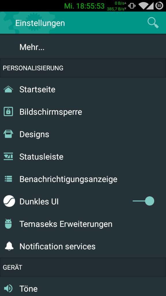

RuetzelJ schrieb:
Ich hab die Einstellung Dunkles UI.
EDIT//
Und es gehen systemweite Designänderungen via Design Gallery
Gr. Juergen
Ja, kannst du machen: Einstellungen -> (Gruppe: Personalisierung) Designs -> Designpakete. Dort liegen alle installierten Designs, die du über Play Store und die Design Gallery ziehen kannst. :)
