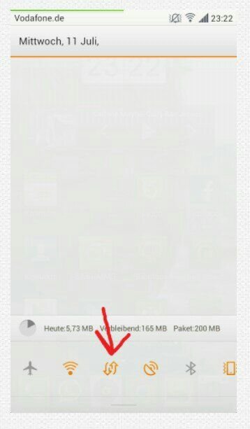

Guten morgen. Ich bin seit gestern abend auf cm11 temasek. Komme von cm11.
Habe gestern so bisl hier durch geguckt aber nicht das richtige gefunden was ich suche.
Ich suche die Icons in der Benachrichtigungzeile. Kann man es irgendwo einstellen das diese angezeigt werden?
Und ich habe noch eine frage. Kann man iwie dann die icons nach unten verfrachten wie auf diesen Bild? Ist von miui. Finde ich persönlich bisl praktischer, damit Mann nicht nach oben greifen muss auf den handy. Geht bei cm11 auch nicht. Kann man es denn iwie in der rom einfügen?
Die Toggles gehen doch auch in CM11 nicht so wie im Bild oder? Ich kenne nur die Schaltermatrix auf der separaten Seite der Notificationswenn man rechts oder links herunter zieht bzw umschaltet.
