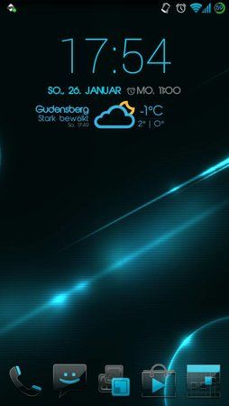

Es gibt tatsächlich eine Änderung ich Fall vom Stuhl. Vielen Dank! Warum mag es bloß mit den apps nicht funktionieren?
Weil man die in den Einstellungen unter Display nicht auswählen kann, welche Schriftart man möchte.
Also danke wie gesagt und so sieht es jetzt bei mir aus :p
