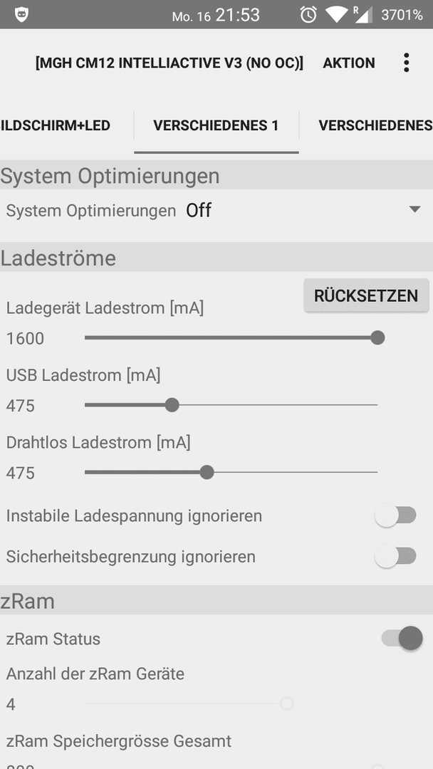

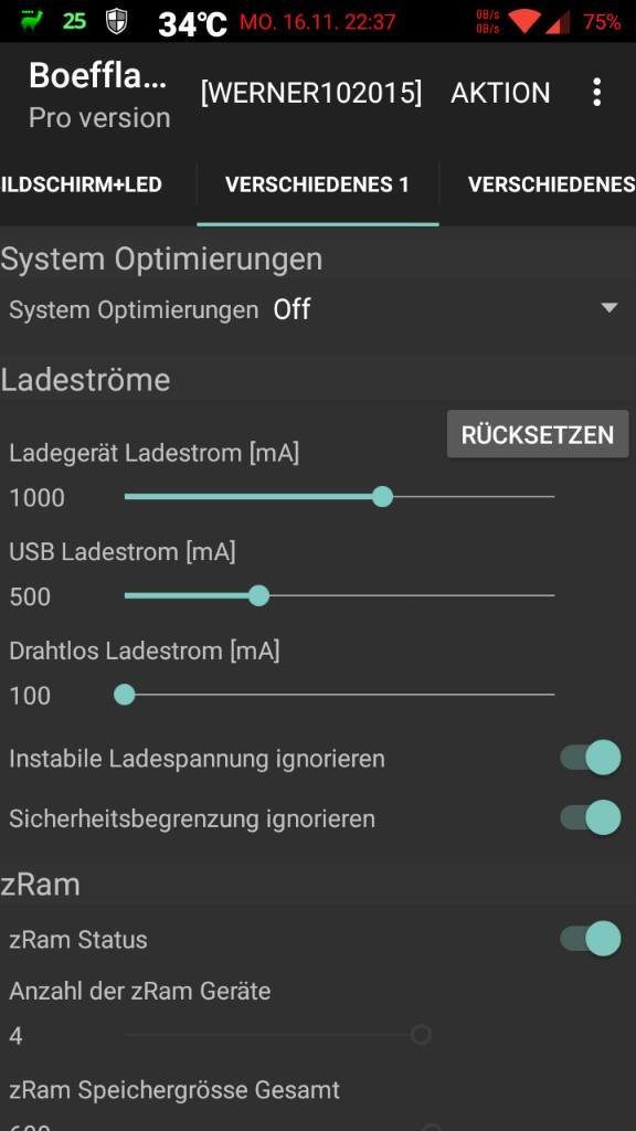

Weiß nicht ob du mir damit weiter hilfst.. aber ich beziehe mich nur auf die Daten der Boeffla app...

Brauchst du die Drahtlosladung? mach die mal auf 0
vielleicht beisst sich da was? ich hab die auch auf 0 da ich nicht Drahtlos lade

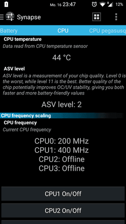

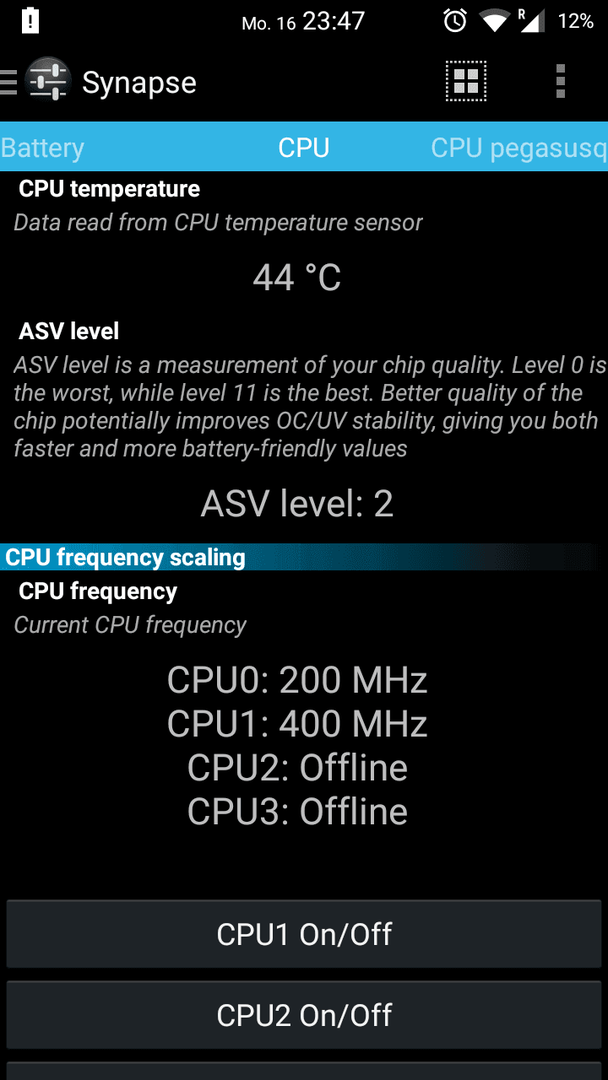

Mir ist aufgefallen, das nach dem flashen des Kernels auch die APP Synapse installiert wurde. Erinnert mich etwas an die boeffla config APP. Gibt es wie dort auch profile die ihr weiter empfehlen könnt? Falls nicht, was habt ihr alles umgestellt. Ich hatte bei boeffla als CPU governor den zzmove. Ist dieser bei dem kernel auch gut oder lieber nichts andern?
Zum Schluss habe ich noch eine Frage. Was habt ihr noch alles bei eurem s3 verändert bzw installiert um das letzte raus zu kitzeln?
Danke nochmals.
