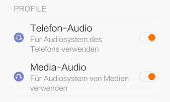

Hallo yaka, bei mir wird der Punkt Kontaktfreigabe unter Bluetooth nicht angezeigt.
Hi, bei mir fehlt der Eintrag "Kontaktfreigabe" auch.
Hatte ich auch bei den anderen Roms die ich getestet hatte nicht, da funktionierte es auch.
Hab jetzt wieder MIUI 7 drauf und es funktioniert einwandfrei ohne etwas aktivieren zu müssen.
