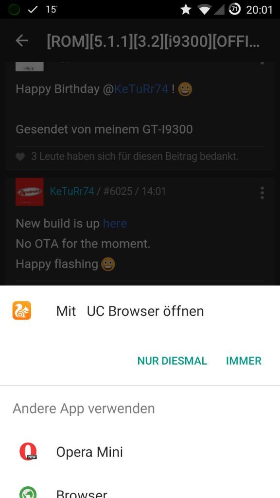

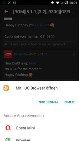

und wieso nicht die vom 23?^^ bei der vom 16 kann es zu reboots/bootloops kommen. die vom 23. läuft bei mir rund! :)
Da fehlt dann aber das Menü wo du dann Apps auswählen kannst.
Zum Beispiel bei der Browser Auswahl bei links.
Soll aber "soon" eine gefixte Version kommen.
Reaktionen: karl1989
Das hier zB geht bei mir nicht mit der vom 23.
