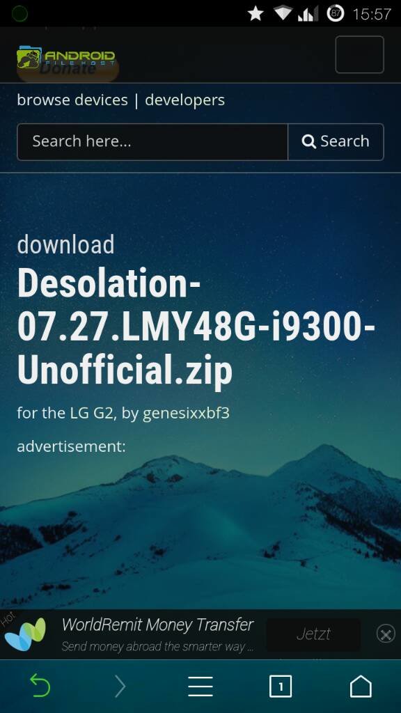

Hatte von den Entwicklern zuvor eine nicht veröffentlichte Testversion wo ebenfalls der Kamera Fehler auftrat und sich nicht beheben ließ.
Diese Test Rom lief allerdings nicht unter den Namen Bliss Pop.
So wie es aus schaut ist V3.8 aber darauf aufgebaut.

Edit:
Im Anhang Name der Testversion
