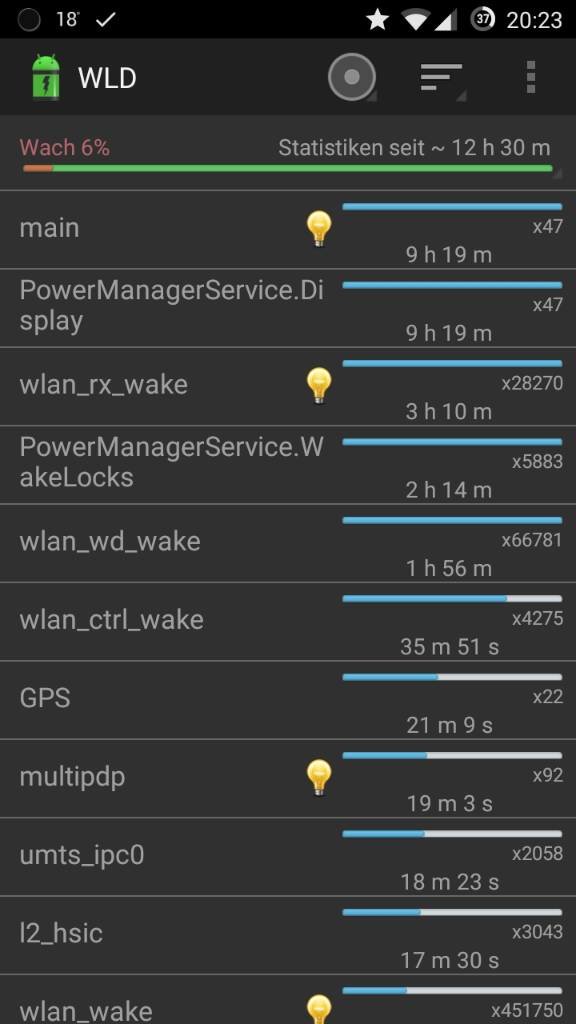

Habt ihr auch Probleme mit Kernel Wakelocks wlan_rx_wake?
Schaut bei mir so aus
Reaktionen: 66er
Meines ist ca. zu ein Drittel wach
MediaScannerService und *alarm* im Wakelock Blocker auswählen und aktivieren.
Dann reboot und es sollte besser werden.
Reaktionen: craP_cillA
Alarm ist bereits blockiert, Media Scanner werde ich gleich mal testen
