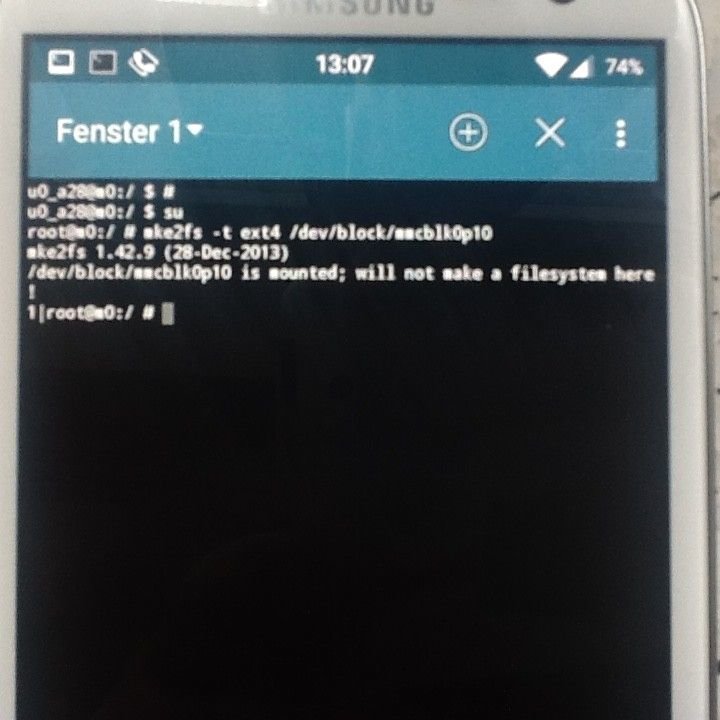

Mmmhhh erstmal Danke, diese Zeichen/Textenhab ich bei meinem S3 noch nicht zu Gesicht bekommen :-( das sollte wenn es klappt erscheinen ? Merkwürdig ,habe # umd su und und und eingetippt habe auch Root die Meldung im Terminal kommt auch das root nun ich nenne es mal ..eingeschaltet ist für das Terminal aber das von deiner Txt Datei kommt nicht.
Mach mal einen Screenshot von deiner Ausgabe, der sagt sicher viel mehr aus.
Ich hoffe das ist so ok, ich mache bestimmt etwas falsch nur weiss ich absolut nicht was .

Oebbler schrieb doch in #9, daß der Befehl nicht im lfd System funktioniert, sondern in der Recovery eingegeben werden soll.
Reaktionen: Oebbler
...oder du tippst vorher
Code:
swapoff /dev/block/mmcblk0p10
ein, dann geht es auch, aber nur ab der Version 20151114.

wie siehts aus mit einem Wipen aller Daten ist das dann auch weg ? weil einen anderen Weg mit Terminal geht nicht es kommen wohl die Daten die Du oben in deiner TXT stehen hast aber Twrp kann die sicherungen von CWM nicht nutzen und zurück Spielen also ist es unmöglich meine Sicherung zurück zu Spielen weil dafür dann wieder CWM drauf muss aber bei einem Neustart ja Swap wieder Aktiv , ist ein Teufelskreis :-(
Ausser in CWM gibts auch die möglichkeit Terminal Eingaben zu machen ?
Ja, aber davon rate ich ab. CWM wird von mir nicht unterstützt, weil es stark veraltet ist und zu viele Bugs hat. Außerdem wurde CWM jetzt durch die noch viiiiiel schlechtere Cyanogen Recovery ersetzt, von der ich noch mehr abrate.
Wenn du dir den AROMA File Manager herunterlädtst, müsste es über den Terminal gehen. Ob CWM (und der AROMA File Manager) den "mke2fs"-Befehl implementiert hat, weiß ich nicht. Bezweifle ich aber mal.
Am besten, du führst den Befehl über TeamWin 2.8.6.1 aus. Danach kannst du ja wieder CWM installieren, wenn du dir vorher die entsprechende *.img-Datei heruntergeladen hast. TeamWin kann Recovery-Dateien und Kernels in diesem Format flashen. Einfach "Install" antippen und dann "Images...". Dann wählst du die Datei, sagst ihm, dass es eine Recovery ist und startest die Installation. Dann noch im Hauptmenu "reboot" -> "Recovery" wählen und ein bisschen warten. Fertig! CWM kann von so einem Feature nicht mal träumen...
