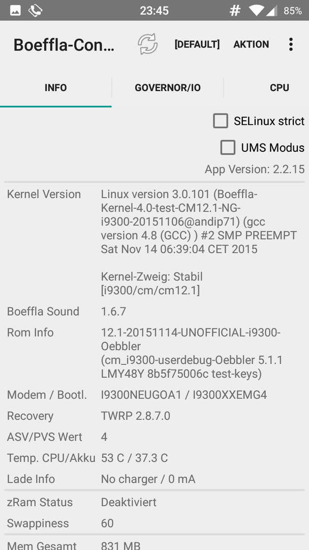

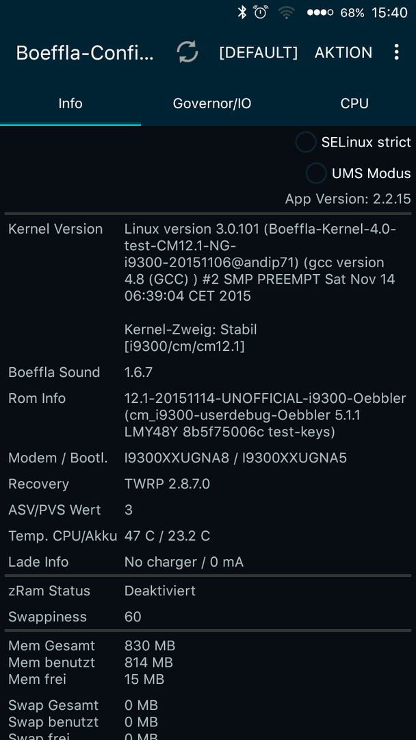

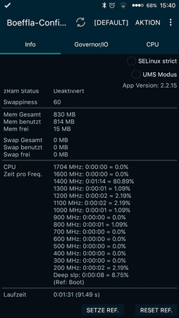

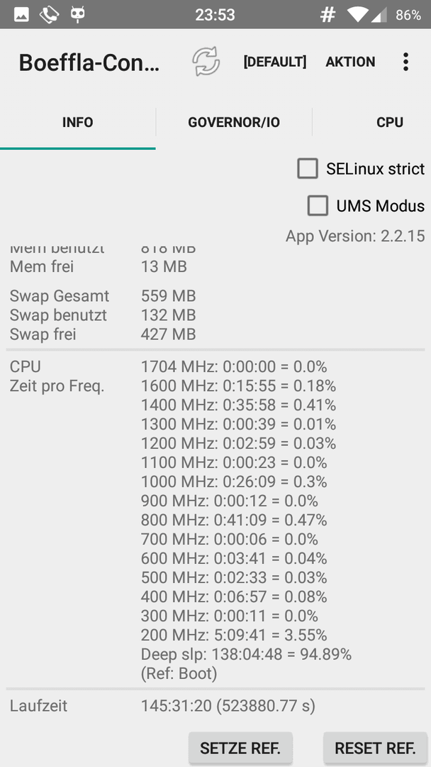

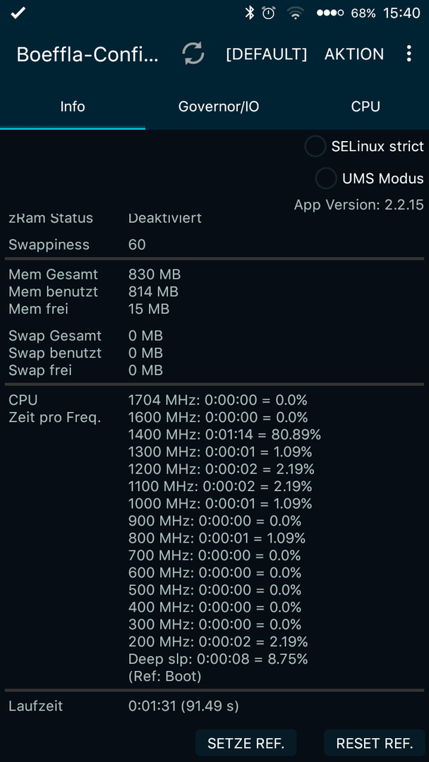

Ich hoffe das sind die richtigen.
wieso hast Du denn den Swap auf 0 mit der Version 4.11 ? Ich hab den noch mit 559 drin bzw an .
Schau mal Oebbler ob Dir von mir auch die Screenshot weiter helfen :)
Steh im Moment auf den Schlauch. Das musst mir erklären 4.11, 559?
ja, das sind die richtigen. Es sieht für mich nach einem Fehler mit den proprietären BLOBs deines S3 aus. Am besten, du aktualisierst sie mal.
Geh auf Firmwares und melde dich an. Wenn du dort keinen Account hast, kannst du gratis einen anlegen.
Dann gib im Suchfeld "i9300" ein und suche danach. Dann siehst du alle Stock-Firmwares, die jemals für das S3 erschienen sind. Lade dir hier die aktuellste runter und entpacke sie dann. Du solltest nun zwei Dateien haben, eine *.dll-Datei und eine *.tar.md5-Datei. Für dich ist nur die *.tar.md5 interessant.
Flashe diese nun mit Odin v3.07 (auf meinem Server kannst du es herunterladen) auf dein S3, indem du die Firmware bei "PDA" einfügst und "Start" klickst.
Wenn dein S3 nach dem Flash neustartet, nimm den Akku raus, warte, bis es in die Recovery startet (das passiert automatisch) und etwas installiert. Danach startet es neu. Wenn du nach dem "Abstecher" in die Recovery das Samsung Galaxy S3-Logo siehst, nimmst du den Akku raus und installierst mein Betriebssystem wieder, wie in der Anleitung in Post #1 beschrieben. Den Factory Reset solltest du aber weglassen. Fertig!
Wenn es dann immer noch nicht geht, hat dein S3 höchstwahrscheinlich einen Hardwareschaden.
Diese Anleitung erfolgt auf eigene Gefahr! Obwohl ich schon sehr oft ein S3 auf diese Art geflasht habe, kann es passieren, dass dein S3 das nicht überlebt, auch wenn diese Gefahr sehr gering ist.
Viel Erfolg!
