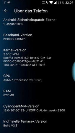

Der Böffla Kernel scheint mit der 3.3 nicht zu laufen. Ich habe die 3.3 Clean installiert dann den Kernel (beta 10) hinterher. Kommt bei mir nur ein Bootloop heraus
@1HSV, also bei mir geht es mit Boeffla
Reaktionen: funkenwerner
Sehr komisch werd ihn gleich noch mal nach flashen und sehnen was passiert
Edit : Jetzt hats auch bei mir geklappt
Ich habe den Boeffla Kernel mit der letzten temasek Rom ohne Probleme am laufen. Was ich festgestellt habe ist das ein clean flash Wunder berwirkt.
