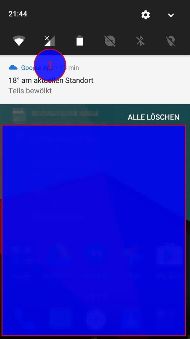

Grundsätzliche Frage um Hilfe, da ich offenbar zu deppart bin das Feature zu finden. Unter CyanogenMod 12 konnte man die Mobilen Daten mit einem Klick aktivieren in dem man einfach auf das Datensymbol in der Statusbar ge-klickt/drückt hat. Jetzt öffnet sich dadurch erst mal das Menü "Mobilfunkdaten", danach dann den Schieber auf "Ein" und zu guter Letzt auf "Fertig" ... ShortCut dafür gibt es leider keinen mehr - oder?
vielen Dank ...

dann hab ich offenbar motorische Probleme :)
ich schaffe es offenbar nicht so (extrem) kurz auf das Mobilfunk Symbol in der Statusbar (das Dreck-Symbol für Singnalstärke) zu drücken, das ich nicht ständig ins Mobilfunkdaten Menü komme.
Bei Wlan, Bluetooth funktioniert das alles perfekt: Statusbar kurz runter ziehen, aufs Symbol tippen und schon wirds aktiviert. Bei den Mobilfunkdaten kommt immer das Menü und kanns einfach ned direkt aktivieren ...
lg
Schau mal in Einstellungen.
Ich kenne das los-menü jetzt nicht und habe an das von cm nur vagr Erinnerungen, meine aber, der Schnellzugriff ist auch da konfigurierbar.
Hast du den Direktzugriff aktiviert, mßt du dann 2sek. drücken um ins Menü zu kommen.
Bei mir habe ich noch Symbolanimation (flip, schnell) aktiviert, da sehe ich sofort, ob ich getroffen habe.
Reaktionen: Next_Question und funkenwerner
Ich blick einfach nicht durch ... bzw. find die Einstellung dazu einfach nicht ... wie gesagt: Bluetooth und WLan geht hier direkt, Mobile Daten (1) eben nicht, es öffnet sich ständig nur das Menü für Mobilfunkdaten ... is offenbar so unter LineageOS 14.1

Soeben probiert ... Sinngemäß die Fehlermeldung: Seit Android Version ... ist es 3. Anwendungen nicht mehr erlaubt die Datenverbindung direkt zu verändern.....
Dass sich das Menü öffnet und du dann erst den Schieber betätigen musst, ist in Android 7 normal. Also nein, keine motorischen Probleme [emoji6]
Reaktionen: funkenwerner und Next_Question
vielen Dank für die Info ...
dann kann ich ja meinen Arzt-Termin stornieren ;)
Reaktionen: Oebbler und funkenwerner
@Oebbler Ich habe Android 7 (RRemix 5.8.3) und es funktioniert wie oben beschrieben (wenn man es so konfiguriert).
ROM macht da offenbar den Unterschied.
Reaktionen: Oebbler
