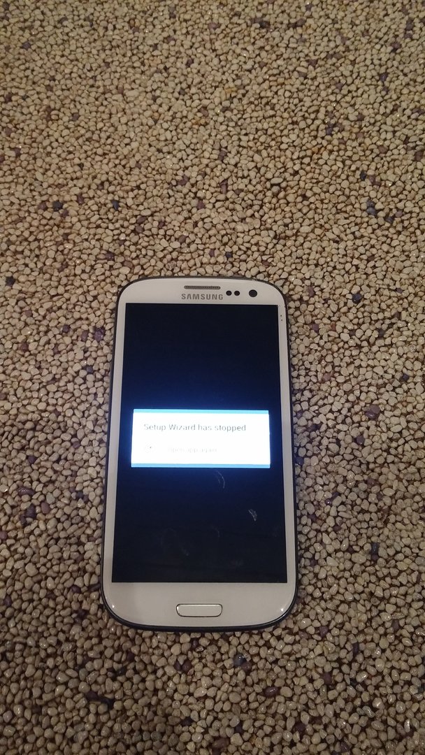

Hallo
Will gesagtem Handy ein LineageOS 14.1 verpassen.
Da ich mit keiner Tastenkombination ins TWRP komme, hab ich CWM installiert, was auch sauber läuft.
Image und Gapps kann ich flashen.
Leider kommt nach ca. 3 Minuten booten
wizard_stopped-jpg.593269
"Setup Wizard keeps stopping" und nichts geht mehr.
Habe mit folgenden Images versucht:
lineage-14.1-20170129-UNOFFICIAL-i9300
lineage-14.1-20170726-nightly-i9300-signed
lineage-14.1-20171004-nightly-i9300-signed
DND-2.1-i9300-20171002-0647-UNOFFICIAL
und folgenden Gapps:
open_gapps-arm-7.1-mini/nano/stock/pico
Slim_gapps_revisited_7.1_micro02202017
Full_Dynamic_GApps-7.1.x-20170215
Was mach ich falsch oder lass etwas aus?

I'm Prinzip einfach den ersten Beitrag lesen. Dein Problem ist aber einfach ein unbrauchbares Recovery, Du wirst um TWRP nicht herum kommen, aber das sollte sich jetzt ganz gut installieren lassen. Siehe auch [Recovery] TWRP 3.0.0-0
Hmm. Konnte TWRP ganz normal installieren.
Allerdings kam ich mit keiner Tastenkombination rein.
Wenn dann das geflashte Image nicht lief und ich keinen "recovery reboot" aus dem laufenden System heraus machen konnte, musste ich jedesmal die Stock ROM flashen :(
Spielt es eigentlich eine Rolle, was für ein Stock ROM installiert ist, bevor man ein custom ROM flasht?
Aber danke für den Hinweis (Post #1). Der Kernel tausch war in den anderen Tuts nicht beschrieben.
Werde heute Abend mal versuchen.
Ist der boeffla-kernel-6.1-beta2-Lineage14.1-i9300 denn überhaupt für Android 7.1 geeignet?
