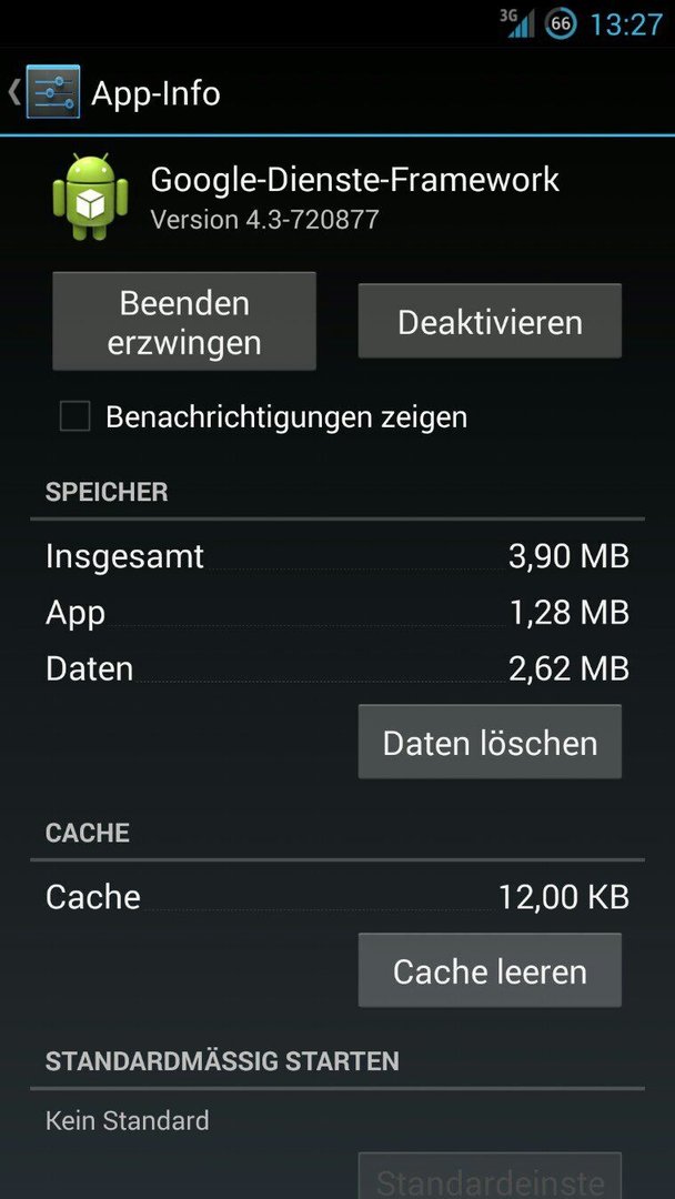

Gibt es irgendwie die Möglichkeit die nervige update Nachricht auf 4.4 zu blockieren oben in der Benachrichtigungsleiste?
Reaktionen: Queens23
dadonali schrieb:
Gibt es irgendwie die Möglichkeit die nervige update Nachricht auf 4.4 zu blockieren oben in der Benachrichtigungsleiste?[/QUOTE
Weiß einer wie man das weg kriegt
Gesendet von meinem GT-I9505G mit der Android-Hilfe.de App
keiner ne Idee?
Ich hab es gefunden wie man die nervige Benachrichtigung ausschaltet :)
Einfach unter Einstellungen>Apps>Alle Google Dienst Framework Benachrichtigung haken weg machen.

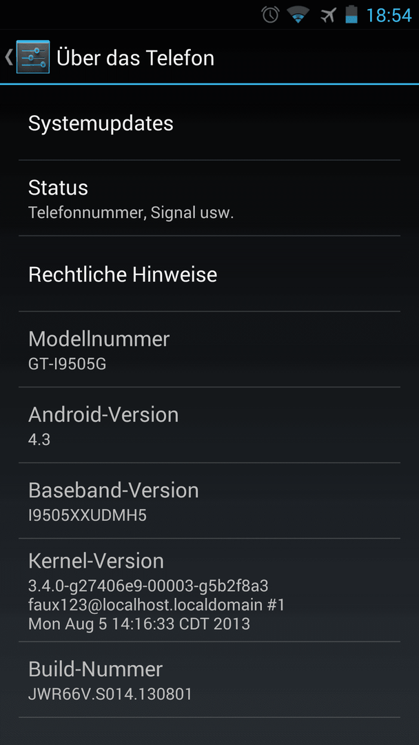

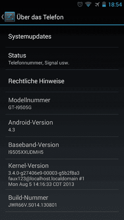

Tag zusammen,
ich hab vor einiger Zeit mein S4 mit der Google Edition geflasht. Hat auch so weit alles super geklappt.
Nun haben sich im Laufe der Zeit aber einige Probleme gezeigt:
1. und gleichzeitig das nervigste Problem: Nach einem Neustart lässt sich zwar die PIN eingeben, allerdings wird dann ewig versucht, die SIM-Karte zu entsperren, ohne Erfolg. Nach unzähligen Neustarts klappt es dann irgendwann. Das Merkwürdige ist aber, dass das Gerät schon Netz hat und auch z.B.: SMS empfängt. Es lässt sich halt nur nicht bedienen.
2. Alle paar Tage zeigt es mir ein System-Update an. Dieses ist immer 16.6 MB groß. Will ich es installieren, rebootet das Handy, landet aber im teamwin-Menü (Team Win Recovery Project v2.6.0.0). Ein Reboot daraus bringt mich ins normale Betriebssystem, allerdings meist mit dem oben beschriebenen Problem.
Lassen sich diese Probleme irgendwie beheben? Ich habe bisher keine brauchbaren Ansätze gefunden. Ich habe auch noch nicht versucht, neu zu flashen bzw. zur original Firmware zurückzukehren, da mir die Google Edition an sich sehr gut gefällt (wesentlich längere Akkulaufzeit, das Gerät ist wesentlich schneller usw).
Über Hilfe und nützliche Tipps wäre ich sehr erfreut :)
Im Anhang ein Screenshot mit meinen Systemdaten.
Vielen Dank schon mal!
Zu deinem Problem mit dem System update, das ist völlig normal das er dir das update auf 4.4 anbietet weil es ja davon ausgeht das du ein s4 GE hast, dadurch das du aber ein normales s4 hast kannst du nicht einfach per OTA auf 4.4 updaten. Einen Beitrag weiter oben habe ich beschrieben wie man das update unterdrückt bzw die Benachrichtigung dafür.
