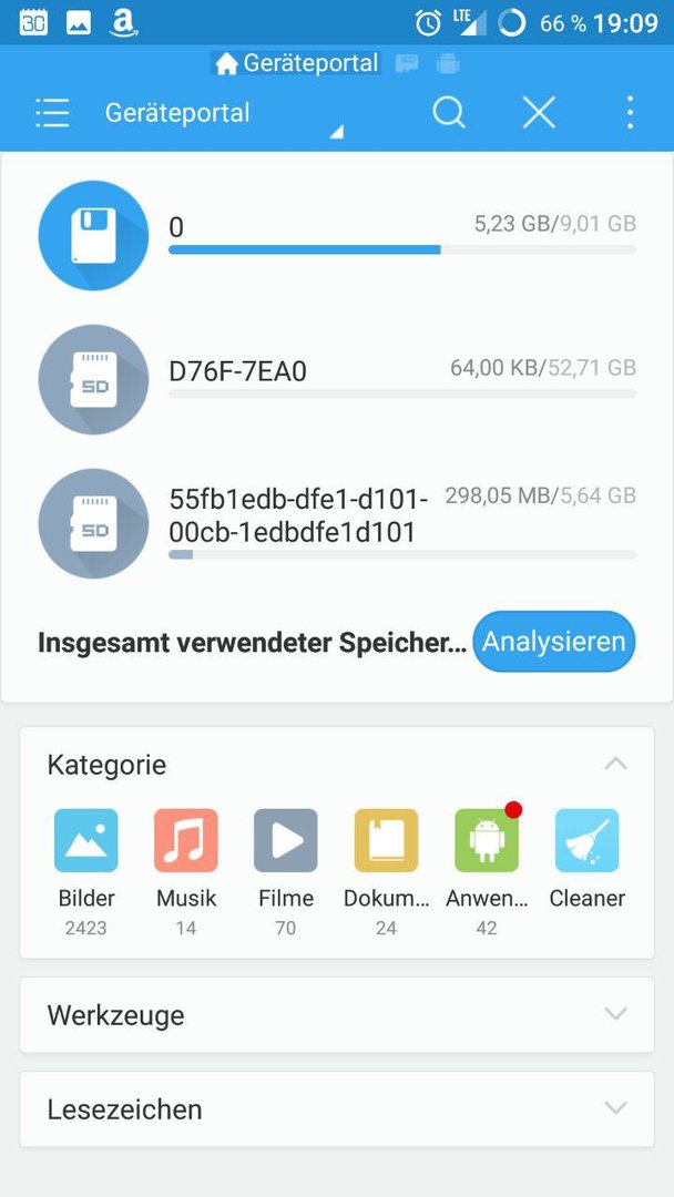

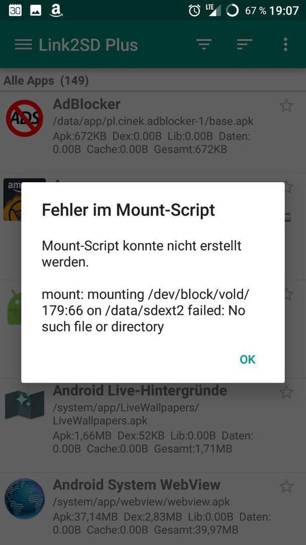

Hey Leute,
ich hab nen riesen Problem und suche nun schon seit 2 Wochen nach einer Lösung.
Problem: Link2SD sowie alle anderen Apps haben keinen Zugriff auf meine Speicherkarte. Wenn ich innerhalb des Datei-Managers etwas zwischen der internen und externen Speicherkarte kopieren möchte, muss ich hierfür jedes Mal mittels des Standard-Dateimanagers die entsprechende Partition zur Bestätigung des Vorgangs auswählen.
Das Standard Prozedere, welches man für Link2SD brauch (Link2SD einrichten), hab ich zuvor schon mehrmals mit erfolg durchgeführt, aber bei dieser ROM klappts irgendwie nicht. Die Partition für Link2SD wird einfach nicht gemountet (siehe Screenshot).
Zudem: Im Datei-Manager (ES-Datei Explorer) wird nicht mehr wie früher nen normaler Name für die SD Karte angezeigt, sondern eine ganz eigene Bezifferung. Außerdem taucht da auch die Partition für Link2SD auf, welche auf meinen anderen ROMs nie sichtbar war.
Hier mal ein Screenshot (habe gerade wieder nur eine einzige Partition auf der SD, daher auch nur eine "Bezifferung").
Ich will einfach nur wie früher eine Aufteilung der SD in 2 Partitionen. Eine für Link2SD (Primary, Ext2) und der Rest als Datenspeicher (Primary, FAT32).
Wisst ihr da weiter?
Danke vielmals vorab!

Soweit ich weiß, läuft Link2SD grundsätzlich nicht unter MM. Ich hatte es auch versucht; es funktionierte nicht. Bei den Bewertungen der App im PlayStore klagen viele User darüber. Meiner ganz persönlichen Vermutung nach liegt das daran, dass mit MM eine neue Speicherverwaltung eingeführt wurde, mit der es u. a. auch möglich ist bzw. zur Auswahl steht, internen Speicher und SD-Card als einen einzigen Speicher zu verwenden.
Leider hat es schon sehr lange kein Update mehr von Link2SD gegeben :-/
Der ES Datei-Explorer ist seit einiger Zeit voll mit Adware, die ohne Wissen, Willen und Zutun des Users zusätzlich installiert wird. Wirklich sehr schade und für mich Grund genug darauf zu verzichten. Für normale, einfachere Sachen eignet sich sehr gut Amaze File Explorer (unterstützt auch Root, ist Freeware, gibts auch bei FDroid), für "anspruchsvollere" Aufgaben der Total Commander.

Danke für die Info, wusste nicht, dass das ein generelles Problem von MM ist.
habe die formatierung der SD als internen Speicher ausprobiert. Weder im Dstei Explorer noch über den PC (via Kabel) sehe ich den erweiterten Speicher. Wie überträgt man den seine Daten *bewusst* auf den erweiterten Speicher?

Samrun schrieb:
@djhooker
Das ist seitens Google so gar nicht vorgesehen. Derart formatierter Speicher (intern mit extern) wird mit 128 Bit AES verschlüsselt, so dass andere Geräte nicht mehr darauf zugreifen können. Klassiche Datenübertragungsmöglichkeiten wie Wechseldatenspeicher oder MTP sind somit obsolet. Es bleiben eigentlich nur Datenübertragungen wie WiFi Direct, Bluetooth etc.
Cheers,
djhooker
