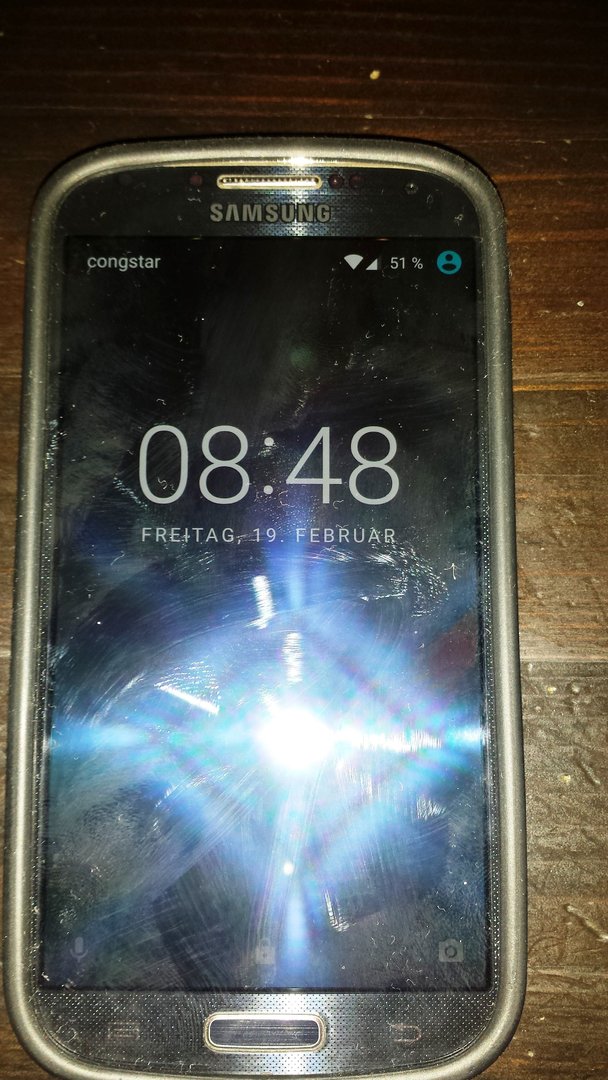

@audianer .... leider kann ich in meinem Router so was nicht sehen ,,,, unity .... leider ..............aber selbst wenn ich bei mir mobile Daten ausschalte und nur wlan an lasse ( hab ne Prepaidkarte drin ) habe ich diese wlan ausfälle nicht , sobald ich auf dem Home Button drücke zeigt er mir wlan an oben im Display..... also noch vorm entsperren
Reaktionen: Cloud

so sieht es bei mir aus direkt nach dem aufwecken ...............sorry für die schlechte Qualität
[doublepost=1455869073,1455868967][/doublepost]ich hab erst die letzte Version kitkat von CM drauf gespielt und bin dann auf MM gewechselt
[doublepost=1455869315][/doublepost]@audianer .... versuch doch mal wenn du die Stock Rom drauf hast dann über kies die Original wieder zu installieren dann Kitkat von CM drauf und dann auf MM wechseln mit TWRP 3.o so hab ich es gemacht und seitdem flashe ich jeden Tag die upadates dirty , also einfach drüber bügeln..... läuft einwandfrei mien S4
