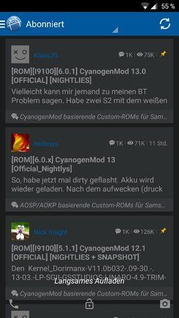

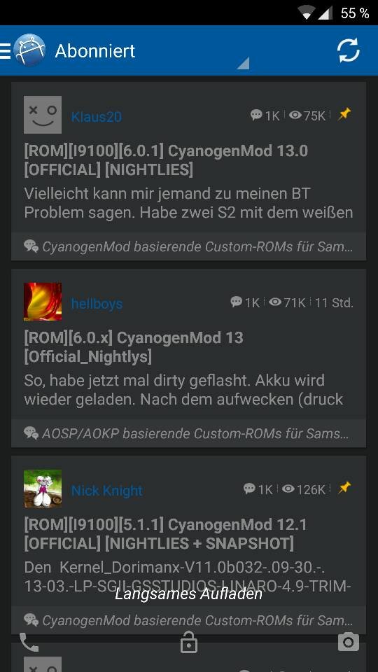

Ich habe sie mir heute installiert, läuft auch soweit ganz, aber wenn ich das Ladekabel einstecke wird im Akkumenü auch angezeigt dass das Handy mit Netzteil geladen wird, aber es wird nicht geladen, auch im Standby fehlt die Anzeige "Wird langsam aufgeladen", auch fehlt das Schlosssymbol und das Telefon und die Kamera. Kann das jemand bestätigen?
Nachdem zurückspielen des Backups haut alles wieder hin.
Edit:
So, habe jetzt mal dirty geflasht. Akku wird wieder geladen. Nach dem aufwecken (druck auf die Hometaste) werden die drei Symbole nicht angezeigt, erst wenn man auf dem Sperrbildschirm kurz von oben nach unten wischt erscheinen die drei Symbole und der Text zum Akku laden auch. Wenn ich die Kamera von Sperrbildschirm starte ist unten, wo der Auslöser ist, alles Weiß und manchmal steht auch der Text vom Akku laden über dem weißen Feld. Wenn man auf das weiße Feld tippt, erscheint der Auslöser. Ist schon komisch.
Edit:
Habe beim dirty flash mal den Cynergie-Kernel nicht mitgeflasht, werde morgen nochmal weiter testen.
Habe heute nochmal die Nightly 02.04. mit Synergy-Kernel geflasht (wipe Cache, Dalvik und System). Nach dem hochfahren Ladekabel angesteckt und es wird nicht geladen, halbe Stunde auf 57% stehen geblieben, obwohl angezeigt wird das es geladen wird. Stecker raus und wieder rein und siehe da es wird geladen.
Zum LiveLockScreen: nach dem entsperren und dem starten einer APP ist noch ein Teil vom Sperrbildschirm in der APP zu sehen.
