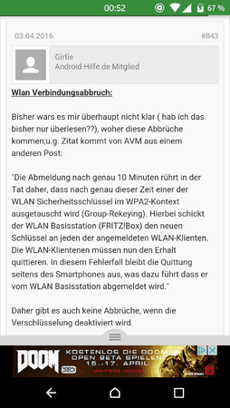

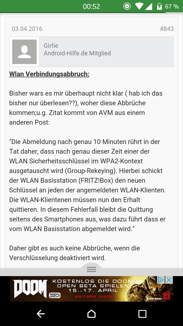

also bluetooth läuft bei der UE Boom 2 stabil und keine abbrüche...musik läuft problem los...aber ich habe gemerkt, dass die wifi bugs wieder auftreten...hab in nem anderen thread was gefunden.

Dank Audianer wissen wir das es daran nicht liegt. Er hat auch ohne Schlüssel mal getestet und trotzdem gab es abbrüche. Er hat zig Test`s gemacht und kam immer wieder zum Schluss es liegt an CM 13 :(
Reaktionen: Kosake77
Siehe Post 994, ohne Verschlüsselung keine Abbrüche bei Audianer [emoji6]

Wlan gehört zu den Hauptfunktionen eines Smartphones wie Telefonieren, SMS schreiben etc.! Wir haben immer bessere Sicherheitsvorkehrungen, wep, wpa, wpa2 usw. Da kann es nicht die Lösung sein diese zu deaktivieren. CM13 ist erst mehr als eine Alpha/Beta bzw Bastel-ROM wenn dieser Bug behoben ist.
