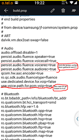

Die beiden Einträge in der build.prop soll ich löschen??
Oder soll ich da "false" eintragen?
persist.audio.fluence.voicerec=true
persist.audio.fluence.audiorec=true
das Ergebnis sollte so aussehen:
use.voice.path.for.pcm.voip= true
(die beiden anderen Zeilen sind ja gelöscht,
Auskommentieren sollte auch gehen:
# persist.audio.fluence.voicerec=true
# persist.audio.fluence.audiorec=true
Reaktionen: Holomen
Bei mir stehen die beiden noch da nach Reboot wie man sieht
Oder muss ich die manuell löschen? ? ?
Reaktionen: maanteel
ja bitte, manuell löschen , oder als erstes Zeichen # setzen , dann nennt man dann auskommentieren , siehe z.B.
# Audio
Reaktionen: Holomen
Klappt,jetzt geht die Sprachfunktion bei Google wieder :scared: :thumbsup:
Ich habe die 2 Einträge gelöscht anstatt die # davor zusetzen

Ich habe bei mir den Dateimanager ES Dateiexplorer genommen. Damit brauchte ich keine andere App dafür.
Den Rootexplorer in den Einstellungen aktivieren,dann in den Ordner System,da ist die build.prob.Dann anklicken und mit ES Notizeditor öffnen und oben auf das Stift Symbol klicken.Dann kannst du sie bearbeiten.Danach einfach mit zurück schließen,wird dabei automatisch abgespeichert, Danach rebooten und fertig.
Mach aber vorher lieber ein Backup.Sicher ist sicher
Reaktionen: Buzzy1984 und maanteel
