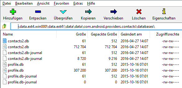

Die andere Möglichkeit ist , im Nandroid Backup die Dateien rauszukopieren, um mit Root die in das Android 7 zu kopieren. Ob die Android 5 Dateien noch kompatibel sind ...?
[da mal der Pfad; data.ext4.win000 ist die Sicherungsdatei in dem TWRP\BACKUPS Unterordner]
Quelle z.B. dort, mittlerer Link: Kontakte aus Backup wiederherstellen
