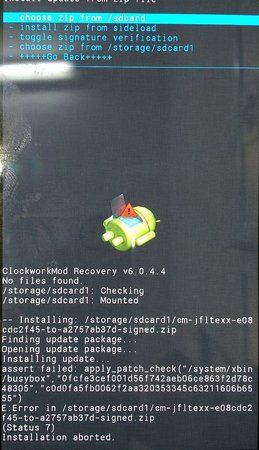

Das Update wird erfolgreich heruntergeladen, nach "Installation starten" geht das Handy in den Recovery Modus und will das Update installieren. Nach ca. einem Viertel der Installation stoppt er, dann kommt für ca. 1 Sekunde eine Fehlermeldung, danach startet er wieder das Handy neu.
Aktuelle CM10.2 Version: 10.2-20131214-Snapshot-InstallerWPPQ50S-jfltexx
Updatemeldung: cm-jfltexx-e08cdc2f45-to-a2757ab37d-signed
Hier ganz ähnlich mit selbem Update nur andere Meldung (Busybox). Busybox habe ich testweise auch entfernt und den Cache gelöscht wobei die Busybox-Einträge in xbin erhalten bleiben. Ändert nichts. Mit neueren cm-jfltexx-Nigthlys versucht aber immer die selbe Meldung
Habe auch testweise 10.2-20131214-Snapshot-InstallerWPPQ50S-jfltexx neu drauf gemacht. Ändert aber nichts am Problem.
Also eure Namen der zips empfinde ich als sehr merkwürdig ... Habe den cmupdater noch nie benutzt .. Also wenn ihr das Programm am PC meint ...
Aber auf get.cm ist das hier
***Direct Download:*cm-10.2.0-jfltexx.zip*
md5sum: 58d8e111e31923005873eb2d6752d317 **** Short URL:*http://get.cm/get/cww
Das letzte 10.2 rls und das ist vom 16.12 oder so
Verstehe auch nicht warum ihr nicht auf cm11 updated ... Macht eigentlich keinen unterschied mehr ...
Fehler code 7 spuckt cwm immer aus wenn das was man da gerade versucht zu Flashen nicht kompatibel ist ...
Aber wie gesagt .... Ich kenne das Programm nicht das ihr da nutzt aber habe noch nie eine ZIP von cm gesehen die heißt upate md5 hash to md5 hash.....
Einfach mal die hier
Runter laden über ADB pushen oder auf speicher ziehen und das aus cwm Flashen gappps für JB nicht vergessen
Das habe ich auch irgendwo gelesen. Weshalb bietet es die Updatefunktion dann an? Schon seltsam das ganze. :thumbdn:
Ja wenn du es über den cmupdater geladen hast ...
Dann ist das was du da versuchte zu flashen was anderes ..
Weil die zips vom cmupdater liegen im Ordner cmupdater ....
Und wenn du von 10.2 auf 11 flasht musst du ich wiederholr musst du einen full wipe machen
Mounts and storage Format system und wipe data factory reset ....
Dann install ZIP navigiere zu cmupdater und dort sollen die heruntergeladen updates liegen ....
Und diese Dateien heißen einfach nur cm-xx-datum-buildtyp-device.ZIP
Also
cm-11-20140110-NIGHTLY-jfltexx.zip
Oder
Cm10.2.0stalbe.zip
Die update Funktion bietet dir das richtige aber was du da versuchst zu Flashen ist was anderes definitiv nicht die Heruntergeladene zip ...
Install zip from sdcard 0 cmupdater

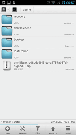

Updates über Updatefunktion landen bei mir im Verzeichnis Cache.

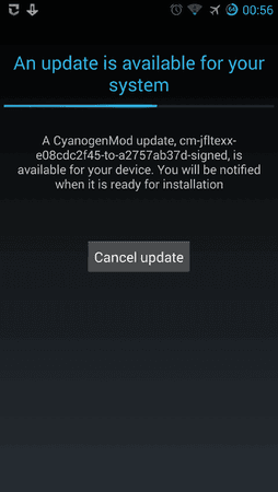

Hat es jetzt geklappt?
Kenne dieses update verfahren was du da benutzt nicht ...
Bei mir sieht das anders aus ...
Wenn das nicht klappt einfach mal die stable via Browser runterladen ... Link hab ich ja gepostet
