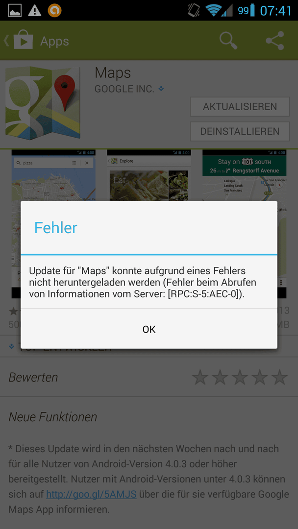

Konntest du direkt aus dem Store installieren? ich bekomm immer fehler? Ist das CWM 6.0.3.6 bei euch beim Flash mit drauf gekomm? Steht so in den Changelogs mit drin das da nen Update kommt, ist auch eins bei ClockworkMod verfügbar. Kann ich das mit dem S4Flasher flashen oder eher ni???

Ich bekomm dann immer den Fehler?Vermute das es wegen 4.3 is....
Problem gelöst :) GoogleKonto gelöscht auf dem S4 und neu eingeloggt.....
Den hatte ich auch :) Auch mittles gleichem Verfahren behoben.
Goolge Konto entfernt, dann PlayStore auf und Google Konto wieder hinzugefügt.
Danach konnte ich nicht direkt die Updates installieren, bekam dann Fehler 403. Nach dem 3 Versuch, hätte wahrscheinlich einfach 5min warten müssen, ging es dann.
