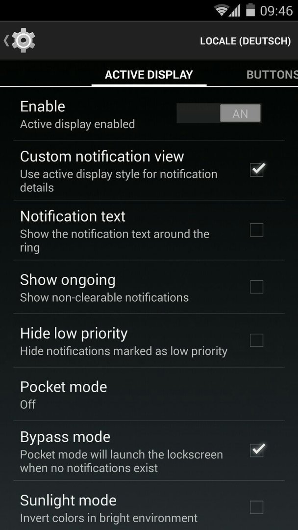

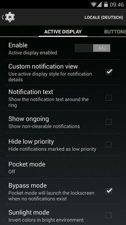

Wie mache ich dem hosen taschen modus aus?
Unter Carbon Fibers / Lockscreen / Active Display ist der Pocket Mode
Gesendet von meinem GT-I9505 mit der Android-Hilfe.de App
Reaktionen: kloppi123
Der hosentaschen modus scheint immer noch an zu sein. Wenn ich es aus der hose nehme geht das display an. Sind die einstellungen denn so richtig?
Bypass mode muss noch aus sein

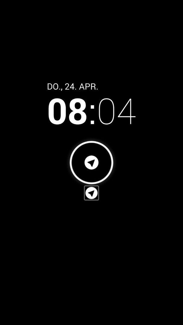

Kann man diesen lockscreen iwie abstellen, wenn eine neue Nachricht kommt?
Danke
keine ahung. den hab ich auch, abe rnur ab und an. zudem habe ich eingestellt, dass beim laden eine "nachtuhr" erscheint , die kommt auch nicht.
