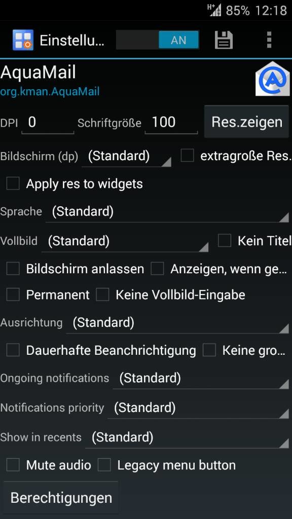

Ist aber dieses Xposed Framework nicht irgendwie ne zu starke "Keule" für das ganze System, wird es nicht dadurch insgesamt zu sehr ausgebremst/belastet, am Akku gezehrt ...?
Nein.
Und app settings bietet ne Menge nützliche Einstellungen.
Saugt nicht am Akku kann ich bestätigen!
Wenn man ins Log schaut sieht man aber unzählige Aufrufe die über das Xposed Modul gehen. So ganz ohne ist das nicht.
Ich glaube übrigens nicht, dass das Xposed Modul beim Verbrauchszählen überhaupt erfasst werden kann. Es ist in dem Sinn ja auch keine App.
Das wird dann wohl unter System (Android OS) erfasst.
