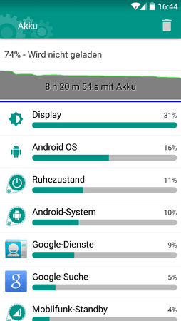

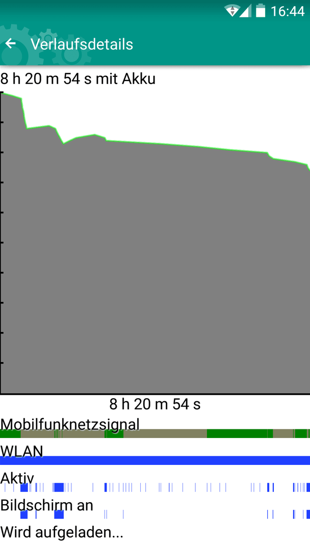

Also den höheren Akkuverbrauch kann ich nicht bestätigen. Habe den googymax Kernel drauf und mit Set CPU den maximalen Takt bei ausgeschaltetem Display auf 384 MHz gestellt. Der governor ist interaktiv.
So brauche ich ca. 2% in 5 Stunden.
Ich glaube bei mir sind das mal wieder irgendwelche Google Dienste. Hab gerade mal die Kontaktsynchronisierung deaktiviert. Die hat eh Fehler verursacht. Mal sehen wie es dann aussieht.
Bei mir laufen aber auch alle Google Dienste im Hintergrund. Exchange läuft ja auch noch mit push im Hintergrund.
Hier noch ein paar Shots
Da steht bei mir aktuell nach dem resetten vor 25 Minuten an Platz 1 Anrufe mit 45% Platz 2 Google Dienste mit 14% und dann auf Platz 3 das Display mit ebenfalls 14%. Also normal ist das nicht...
Bevor ich resettet habe standen ebenfalls die Google Dienste ganz oben mit doppelt so viel % wie das Display. Und das über den ganzen Tag.
Wenns nicht besser werden sollte deaktiviere mal GoogleNow das wirkt Wunder!
Ja das hab ich auch schon gedacht. Das hab ich nämlich auch noch nicht so lange aktiv.
Wie gesagt, bei einem sauberen System muss es auch so gehen. Bei mir sind alle Dienste eingeschalten und es klappt super.
Ich denke es ist einfach eine CPU Takt Sache. Bei mir kann die CPU bei ausgeschaltetem Display gar nicht mehr hochtakten auch wenn noch so viele Dienste nach ihr verlangen.
Wenn man dies jedoch nicht begrenzt, dann Taktet die CPU auch jedes mal hoch wenn ein Dienst etwas braucht.
