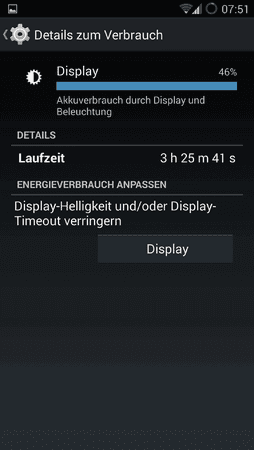

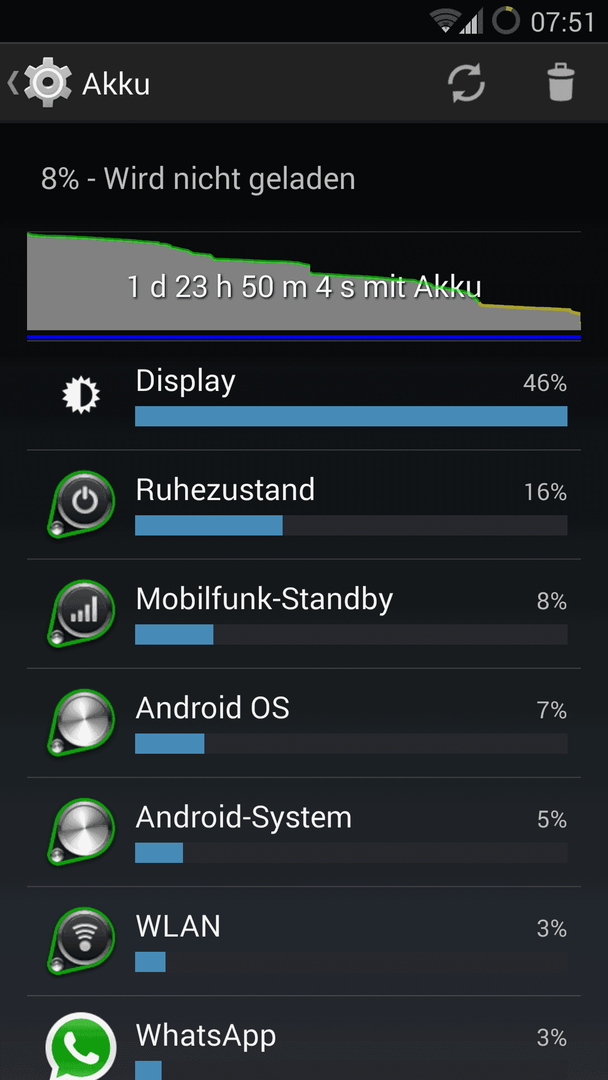

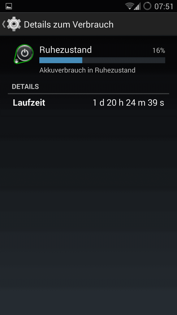

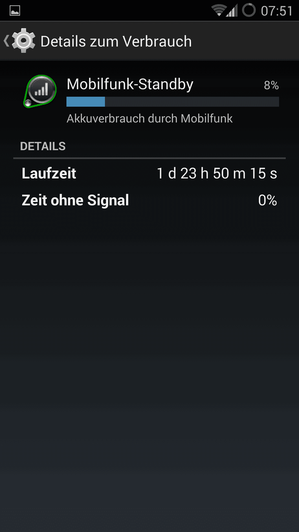

Hab jetz mal nen Dualboot mit der Stock Echoe Ultra Slim Rom und CM 11 gemacht. So kann ich gut vergleichen, welches mehr Akku verbraucht und CM11 schneidet dabei deutlich besser ab
Die Akkulaufzeit hängt von so vielen Faktoren ab.
Ich selber nutze CM11 und dazu Greenify.
Ich habe mein Handy jetzt 2 Tage wenig genutzt. Ich kam auf 3,5 Stunden Display Laufzeit.
Bei 8% habe ich es dann geladen. Bis dahin habe ich es auf fast 2 Tage Laufzeit gebracht!
Ich schaffe es aber auch mal 3,5 Stunden an einem halben Tag zu verbrachten.
Grundsätzlich, meine Meinung, ist es wichtig - dass das Handy bei nicht nutzung auch nichts braucht.
Und das musste ich feststellen, funktioniert mit der CM 11 bis jetzt bei mir am besten!
Von 1 Tag, 23 Stunden und 50 Minuten Laufzeit war es 1 Tag und 20 Stunden im Standby. Super!
So soll es für mich sein! Das war bis jetzt bei diversen Stock Roms und Google Experiens Roms nicht bei mir der Fall.
Ich habe es immer bei allen anderen Roms auf 3,5 ~ 4 Stunden Nutzung geschafft.
Aber die CM 11 und davor schon die cm 10.2, hatten bis jetzt bei mir die besten Standby Werte!
Zwar auch mit Hilfe von Greenify, aber bei den anderen Roms war es auch drauf und trotzdem hat sich das System im Standby Leergesaugt!
