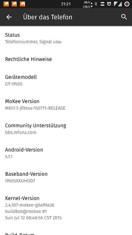

Jetzt mal ganz dumme frage, ich weiß jetzt nicht ob es eine nightley ist was ich drauf habe. Würde es mit der Version gehen?
@d1483
leider nein ... Du hast die Release Version drauf -> MK51.1-jfltexx-150711-RELEASE
wenn Du Mokee und Xposed nutzen willst musst Du leider neu flashen !

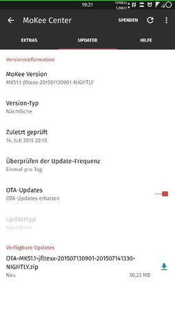

Bei mir kam heute ein update mit 30mb an is ja komisch das es bei jedem irgendwie anders ist

Habe jetzt auch versucht das update zu installieren und hat nicht funktioniert.
Fehler Status 7, ich hatte den Fehler schon bei anderen Roms auf anderen Handys, ich meine das ist entweder eine beschädigte Datei oder es hat was mit dem recovery zu tun. Kann es aber nicht sicher sagen, kann auch voll daneben liegen ;)
