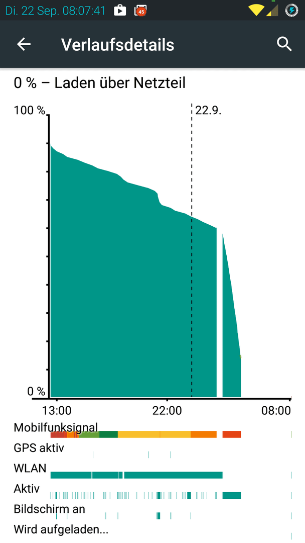

Mitten in der Nacht abgestürzt, schon merkwürdig ...
Hatte ich bis jetzt auch 1x aber irgendwie absolut nicht nachvollziehbar
bezüglich der Reboots: Habt Ihr Xposed oder einen anderen Kernel installiert und falls ja welche Version/welchen Kernel?
Kein xposed, Kernel aus der Rom ..
*alarm* Wakelock noch immer sehr stark ausgeprägt. Habe sogar einen Data Wipe gemacht, keinen Erfolg. Kurios dabei ist aber, daß das Hsndy nur 5% der Zeit wach war.
Wie sieht es denn bei Euch aus?
also ich hab xposed drauf v74sdk22 und den standard kernel.
