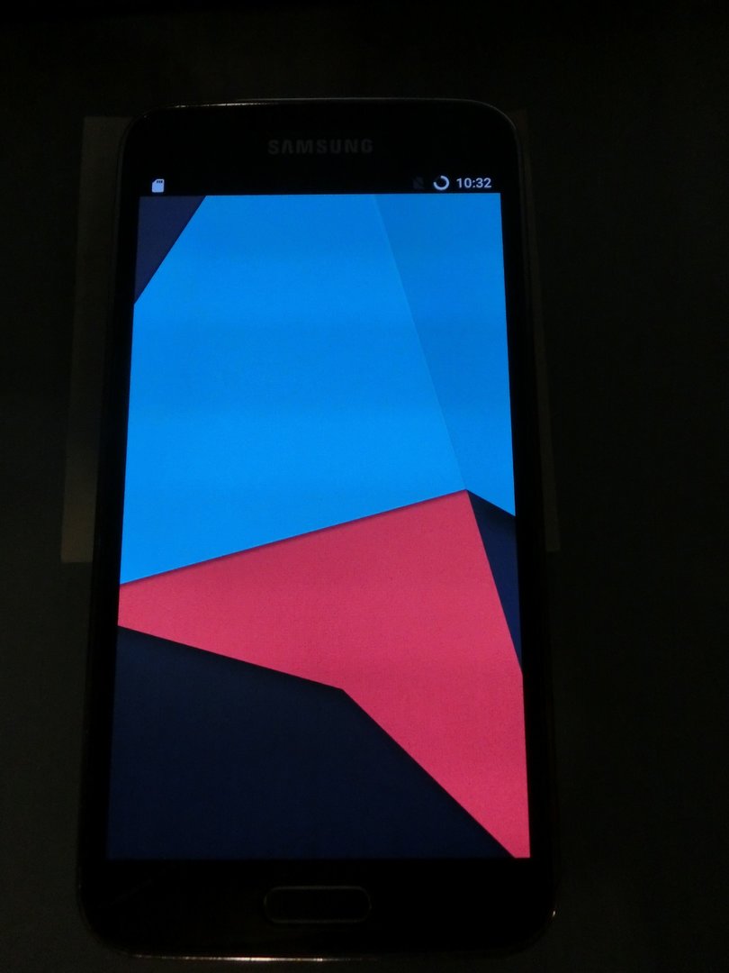

Okay Leute ich hab einen verlässlichen Weg gefunden CM13 zu crashen, so das man nicht mehr an die Daten kommt. (zu oft selbst probiert :D)
1. CM13+Gapps normal flashen
2. Root Account aktivieren (kann man denk ich auch auslassen, war aber immer meine erste Amtshandlung xD)
3. Unter Datenschutz System-Apps einblenden und alle auf Nachfragen stellen
Resultat: Sobald man rebootet lädt CM bis zum Sperrbildschirm und ist dann unansprechbar bzw. reagiert nicht mehr auf Eingaben (ausser random vibrieren, aber Shutdown etc nicht mehr möglich -> Akku raus)
Vermutung: Der Datenschutzmanager blockt irgendeine notwendige Datei und es gibt keine Möglichkeit dieser Datei den Zugriff zu erlauben da das Nachfragefenster nicht eingeblendet wird und das System einfriert.
Lösung: Neuflashen o. Daten löschen
Fazit: Okay war vielleicht etwas blöd von mir einfach alles auf nachfragen zu stellen aber habe halt nicht erwartet das man das System unwiederbringlich zerschießen kann, dachte mehr so wie bei Xprivacy, wenn zuviel geblockt wird funktioniert Zeug eben nicht mehr aber man kann eigentlich immer irgendwie die Situation retten. Bei CM gibts eben den Point of no Return = Neustart.
Wäre vlt. ganz cool wenn man irgendwie die Möglichkeit hätte den Zugriff zu gewähren (Habs ja nicht geblockt! Sollte nur nachfragen!) vom Sperrbildschirm aus oder so.
Irgendwie blöd wenn man auf Nachfragen stellt aber nicht mehr gefragt werden kann :huh:
cya just my two cents
genau das selbe Problem habe ich auch gehabt...
Kannst alles auf Nachfrage stellen, außer im Google Play Services. Dort muss der "erste Punkt" (auf Standort zugreifen), entweder Erlaubt oder Verboten sein. Sonst passiert, bei immer Nachfragen, das von dir beschriebene Problem...
