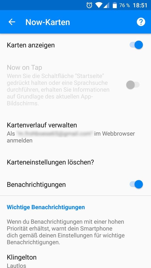

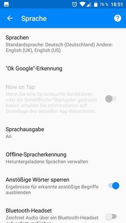

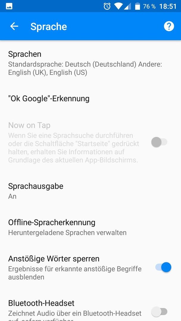

Danke euch für die Tips das "Now on Tap" zum laufen zu bringen. Leider ohne Erfolg :sad:.
Ich habe sogar gestern abend die MoKee Rom + Open Gapps geflasht, leider auch das selbe Problem. Werde es vorerst mal stecken. Ansonsten bin ich mit der CM13 ROM sehr zufrieden, selbst das Bluetooth Problem mit dem abgehackten Sound hab ich nicht mehr. Also bis jetzt wirklich Top.
Werde aber das "Now on Tab" Problem im Auge behalten. Sofern ich eine Lösung finde, werde ich das natürlich hier auch posten.
Allen noch einen schönen Sonntag.
Es kann ja auch sein, dass du seitens Google noch nicht dafür freigeschalten bist.
