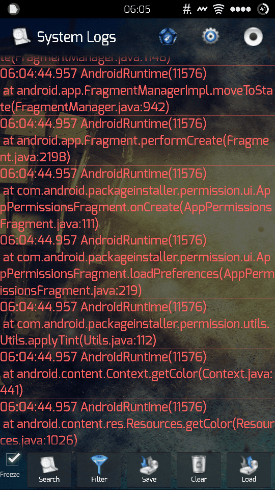

Hey ich habe cm und xprivacy installiert, bei mir stürzt ständig der packetinstaller ab, aus dem Grund kann ich die Systemeigenen Datenschutz nicht mehr aufrufen. Apps -> app X -> Berechtigungen dann der Absturz.
hat jmd eine Idee?
hier der log
