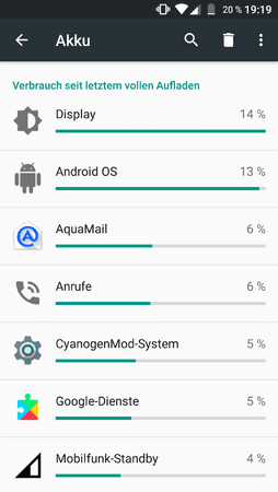

[doublepost=1463764632,1463759537][/doublepost]Nochmal Hallo,
der Akkuverbrauch gefällt mir überhaupt nicht. Ist echt mies, ich hasse es kaum über den Tag zu kommen. Wo kann ich was über die verschiedenen Akumodi erfahren, was sie bedeuten, der Unterschied zwischen effizient und ausgeglichen, was wird da abgestellt oder eingespart?
Edit:
Die Fehlermeldung beim Update ging mit dem neuen TWRP weg. Eben wollte ich mal ein Stock-Backup zum Testen aufspielen, da hat twrp bei 99%, beim wiederherstellen des Modems aufgehört...steckengeblieben. Das ist mir bei der alten Version nie passiert. Ich geh doch davon aus dass die backups kompatibel sind..
