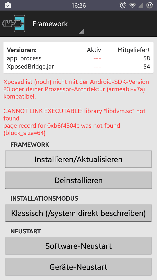

Erstmal sry falls ich das hier in einem falschen Thema schreibe aber ich kann kein xposed framework auf meinen s5 (klte) mit cm 13 installieren.
Ich installiere ganz normal ohne Fehler aber wenn ich es dann reboote und xposed öffne steht da das xposed framework ist nicht installiert.
Es kommt immer ein fehler obwohl ich es vor einem halben Jahr installiert habe ohne Probleme.
Das xposed framework ist das SDK 23 86
Kennt jemand eine Lösung?
Danke im Voraus.
Hier ein Bild:
Bearbeitet von: submain - Grund: Screenshot als Anhang eingefügt... Gruß submain
