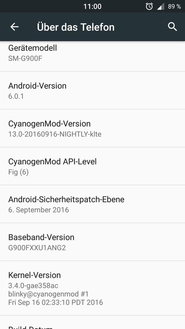

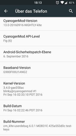

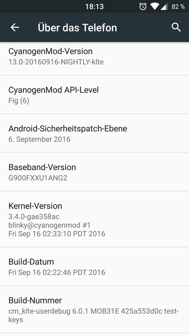

nach längerer Zeit bin ich wieder mal mit CM unterwegs.
Habe vorige Woche ein G900F mit CM13 an Land gezogen.
Hoffe, ich bin in dieser Forenrubrik richtig.
Was mir auffällt, gestern funktionierte die Drehung des Bildschirms nicht mehr.
So in Erinnerung an mein i9070 habe ich mal "wipe cache partition" und "wipe dalvik cache" gemacht, danach ging es wieder, abends wieder dasselbe.
Desweiteren die Frontkamera bringt nur ein total vernebeltes Bild, also Selfie Fehlanzeige.
Könnte das mit dem ROM zu tun haben?
Zudem werden mir 3 Updates nightly angezeigt. Kann ich oder sollte ich diese bedenkenlos aktivieren?
Da ich nicht sicher bin, was ich wo im Profil hinschreiben soll, hänge ich mal Screenshots an wegen der Details.

@ledding Die Nightlies kannst Du laden, die sind ok, das vernebelte Bild liegt sicher an der Kamera, dieses Problem kenn ich noch nicht von Cm, Drehen tut sich mein Bildschirm auch. Installier einfach mal die letzte nightly, vllt ist es dann besser, ansonsten melde Dich nochmal
danke.
Kann ich die einfach so OTA loslaufen lassen oder muss ich noch mehr beachten?
Kann ich einfach das zeitlich letzte nehmen oder braucht es die zwischendrin auch?
Wipen etc. vorher/nachher?
einfach das letzte, wenn Du schon auf cm 13 bist must du nix wipen, per Update Funktion von cm laden, er lädt dann das Update, dann fragt er Dich ob Du installieren willst und startet dann neu ins recovery, startet und aktualisiert die apps und alles gut. ;)
Guten Morgen, so, habe die letzte NIGHTLY 5.10.2016 drauf, angehakt 0/90/270 Grad, aber drehen ist wieder nicht mehr.
Ge-wipe-d und es geht (kurzzeitig) wieder.. Am Sensor selber dürfte es dann ja fast nicht liegen...
