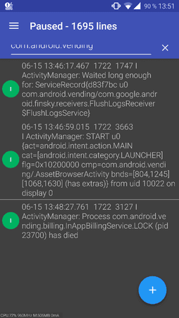

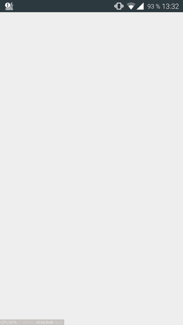

Hier im Anhang habe ich mal zwei Screenshots vom Playstore wenn ich ihn starte und vom Logcat.

@DarkSouls21
Hmm, also das Log zeigt an, dass auf einen Receiver innerhalb der App zu lange gewartet wird und, dass die InApp Bezahlfunktion beendet wurde, allerdings sind das keine Fehlermeldungen sondern nur Hinweise.
Ich weiß nicht, hast du irgendwie Autostarts bei dir deaktiviert oder sonst etwas an den App Einstellungen geändert? Nutzt du die App 3C Toolbox oder Ähnliche? Nutzt du ein anderes Theme/anderen Launcher?
Oder vielleicht Ad-Away bzw. die eingebaute Ad-block Funktion der Resurrection Remix?
Ich finde es seltsam, dass man auf deinem ersten Bild einfach nur einen hellen Screen und sonst nichts sieht.

Nein alles stock, ad away habe ich deaktiviert daran könnte es nicht liegen.

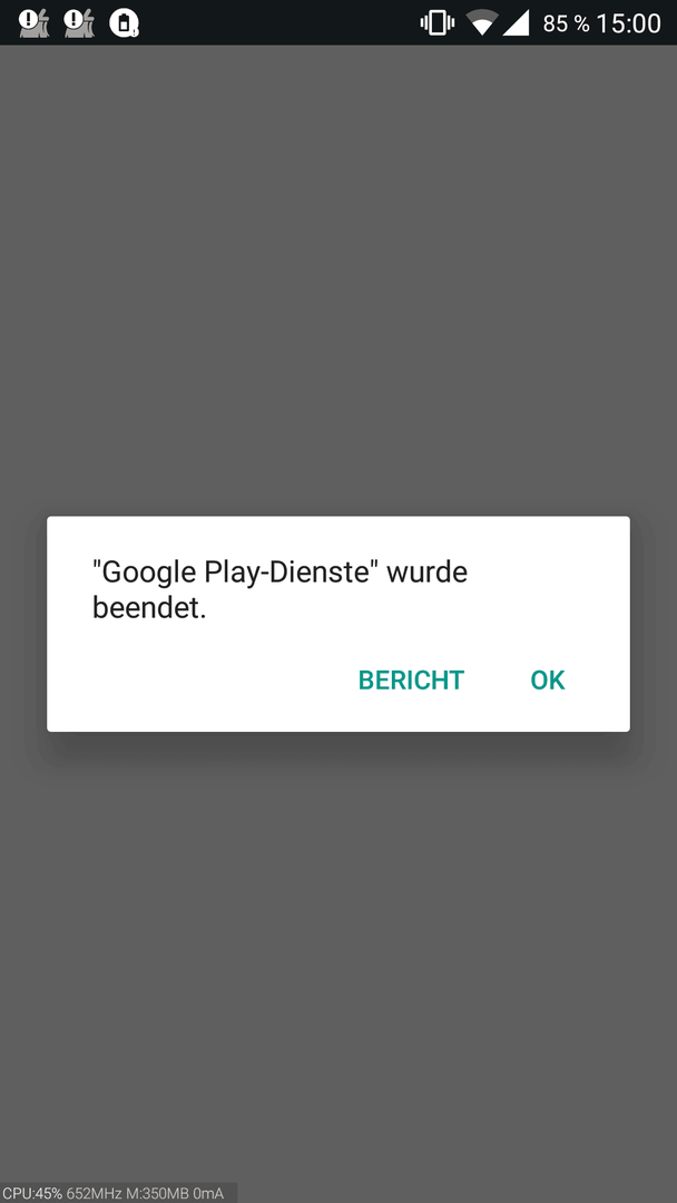

Ja der Bildschirm ist nur weiß weil ich habe die FC benachritigungen deaktiviert weil dieses "Google Play Dienste wurde beendet" ununterbrochen auftaucht..
