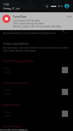

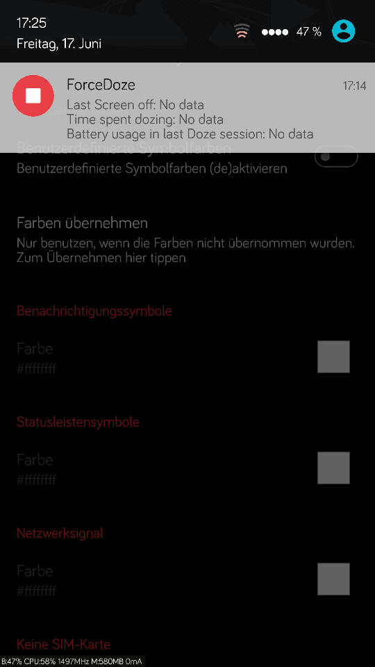

Ich habe eine Lösung gefunden, wo durch man die Benachrichtigungen lesen kann wenn man ein Custom Theme benutzt.
Einfach in den Einstellungen/Konfigurationen/Benachrichtigungsleiste/Anpassungen/
dort die Hintergrund Farbe ändern auf eine hellere z.B. Weiß und schon ist das Problem gelöst. [emoji1]
Bearbeitet von: j1gga84 - Grund: Bild als Anhang eingefügt. j1gga84
Reaktionen: j1gga84
Ich würde es nicht als Lösung bezeichnen sonderen eher als einen Workaround ;)
Und hier sieht man allerdings ganz deutlich, dass die Schrift schwarz ist, also kein Wunder, dass das mit dem Theme von moelle (Deep Darkness Overhauled) Probleme gibt.
Was ich nur nicht verstehe, mit dem offiziellen RR gibt es diese Probleme nicht..
Werde moelle in seinem Thread auf xda mal fragen ob er testweise die RR von Blackjubel mal installieren kann um das Problem zu reproduzieren. Sein Wunsch ist es ja, dass sein Theme auf allen möglichen Custom ROMs läuft ;)
