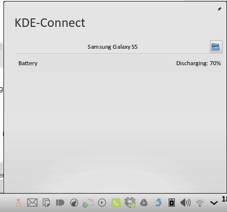

BTW: Lässt sich Xposed denn jetzt auch problemlos flashen?
[doublepost=1459273636,1459269162][/doublepost]Ja, Xposed lässt sich problemlos installieren.
