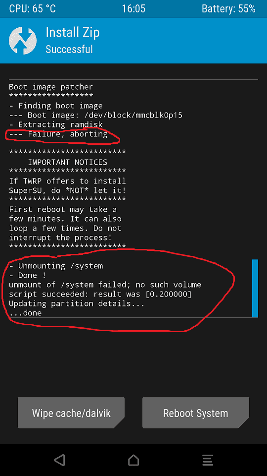

Vielen Dank für das neue Build,
irgendwie scheint es hier aber mit SuperSU ein Problem zu geben, selbst bei einem Dirty Flash..
Habe mal ein Screenshot aus der Recovery angehängt.
Das nachträgliche Flashen funktioniert, allerdings ist es ärgerlich, da man alle vorher gegebenen Berechtigungen erneut vergeben muss.

Okay, anscheinend scheint es mit Root ein Problem zu geben, wenn ich es hinterher flashe..
Die App Trimmer erkennt kein Root mehr.. :confused2:

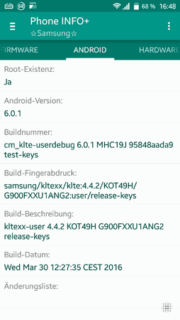

Also ich habe root bei dem Neusten flash noch.
Hmm, eventuell liegt es auch am gepatchten Boeffla..
Jedenfalls habe ich mein zuvor erstelltes Backup nochmal zurückgespielt, dann habe ich den SuperSU Ordner aus der ROM zip gelöscht und die Build von heute nochmal dirty drüber.
Nun funktioniert alles, auch trimmer..
