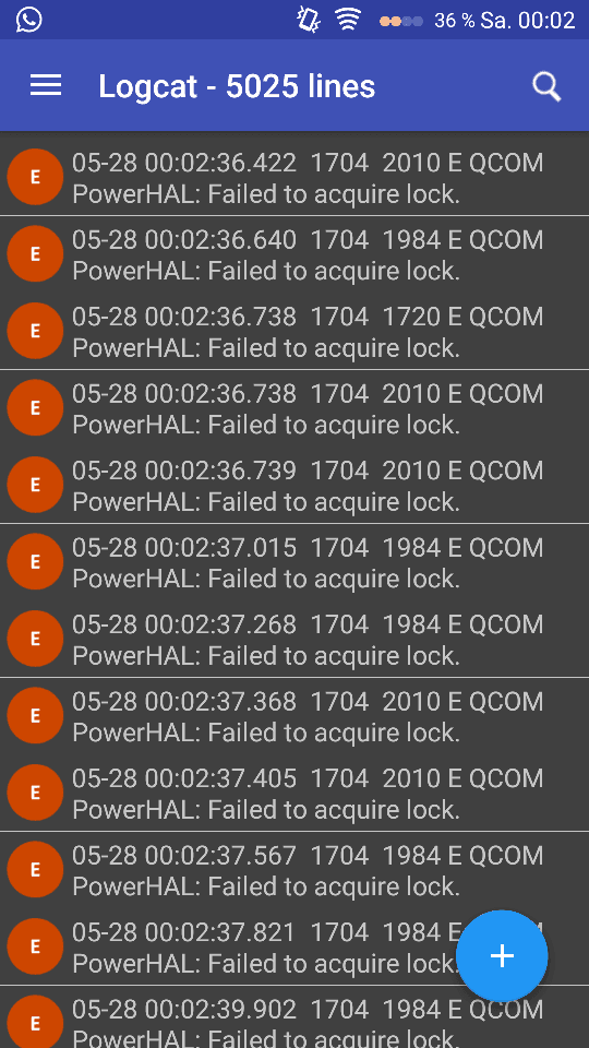

Ansonsten finde ich den Akkuverbrauch momentan recht hoch, was wohl einfach auch mit an dem lästigen Power HAL Bug, von dem das Log voll ist, im Anhang liegt.
Soll vom Boeffla kommen, was ich allerdings nicht glaube, da dieser Fehler wohl auch mit dem Stock Kernel auftritt!?

Bekomme ich auch mit den CrazyGamer kernel.

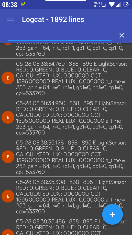

@j1gga84 bei mir ist das Log voll mit diesem Light Sensor Fehler. Ist dir dieser schon mal aufgefallen?

Mich würde mal interessieren ob dieser Fehler auch mit dem Stock Kernel auftritt..?
Ob er in der normalen CM13.0 auftritt kann ich dir nicht sagen, allerdings hatte ich zwischenzeitlich mal die Bliss ROM und AICP getestet und da war der Fehler auch vorhanden, allerdings mit dem Boeffla, mit dem Stock Kernel kann ich dir nicht sagen.
Werde aber im CM13.0 Thread mal nachfragen, sollte der Fehler nämlich dort auch auftauchen und mit dem Stock Kernel nicht wäre es ein Fall für Lord Boeffla, ansonsten für das CM Team.
Was diese Sensor Fehler angeht, hatte ich auch schon, allerdings mit dem Temperatur Sensor, das S5 ist dann immer mit der höchsten Taktrate gelaufen, ziemlich heiß geworden und der Akku ging in die Knie. Lösung war den Akku kurz rauszunehmen.
Wieso das ab und zu passiert weiß ich nicht..
Vielleicht sind auch irgendwelche Sensoren verdreckt, kann ja auch sein, ansonsten werde ich vll wirklich mein Gerät mal wieder neu aufsetzen müssen, mach ich dann vll mit RR 5.7.0 mal ;)
Generell muss ich sagen, dass der Akkuverbrauch höher ist als sonst, besonders wenn ich das Gerät benutze was u.a. an dem oben genannten Fehler liegen kann, da er stärker auftritt als vorher.
