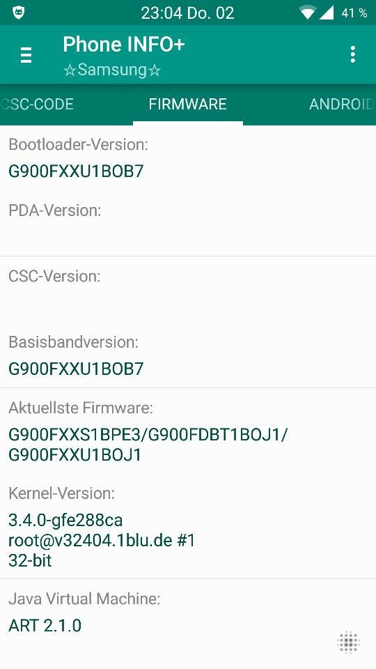

Wo kann ich das auslesen lassen welchen Bootloader und Modem ich drauf habe.
Such mal im Playstore nach Phone Info.
Da sehe ich nur den Bootloader. Und wo sehe ich das Modem.
Darunter bei Basisband
Es steht bei beiden BOB7 da. Passt das. Ist doch von Anfang 2015 oder.
Bearbeitet von: submain - Grund: Screenshot, zwecks Übergröße aus Beitrag entfernt und als Anhang eingefügt... Gruß submain
Genau, Februar 2015... Das O steht für 2015 und das B für Februar. Du hast mit der Daten-/WLAN-Verbindung, Bluetooth oder Kamera keinerlei Probleme? Das wundert mich eigentlich, weil diese Modemversion eigentlich fast schon zu alt für RR 3.6 ist... Aber OK, wenns läuft... Solltest aber vielleicht trotzdem mal über ein Update nachdenken, schon aus Sicherheitsgründen. Weil mit neuen Versionen werden ja auch Sicherheitslücken geschlossen und Bugs behoben.
Du kannst übrigens in den Einstellungen ganz unten, beim Menüpunkt "Über das Telefon" auch sehen, welche Baseband-Version du hast.
