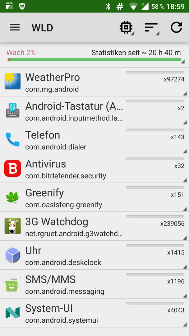

Habe gestern die 20170301 + pico-Gapps 20170303 + addonsu-arm-signed clean geflasht,TB update-zip per TWRP ging nicht.Wohl aber gespeicherte Apps wiederherstellen mit TB (unter 6.0.1 gesichert),nachdem es aus dem Play Store geladen wurde.Beim Einrichten der Gapps gab es einen "Schalter",der nicht beschriftet ist (O.K. gehört hier nicht ganz zum Thema).Auch das Antippen des Feldes brachte nichts.
Nach ca. einem Tag dann Wakelocks ohne Ende laut Wakelock Detektor:
Was ca. 4 Wakelocks pro sec. entspricht.Laut CPU Spy ist der Deep Sleep-Anteil jedoch völlig O.K.
Welche Erfahrungen habt ihr mit Wakelocks unter L-OS?
