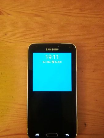

Moin, nach erneutem Fullwipe und Neuinstallation hält der Akku wieder den ganzen Tag.
Neues Problem: ich komme gerade nach Hause, packe das handy aus und das Display zeigt nur dieses blaue Quadrat mit der Uhrzeit an. Den Bildschirm kriege ich nicht weg, dass Handy lässt sich aber anrufen und man kann ein Gespräch führen. Beim Laden wechselt die Farbe auf gelb. Neustart über die Ein-Aus Taste funktioniert nicht. Gott sei dank kann man beim s5 noch den Akku rausnehmen.
Kennt jemand das Problem?
