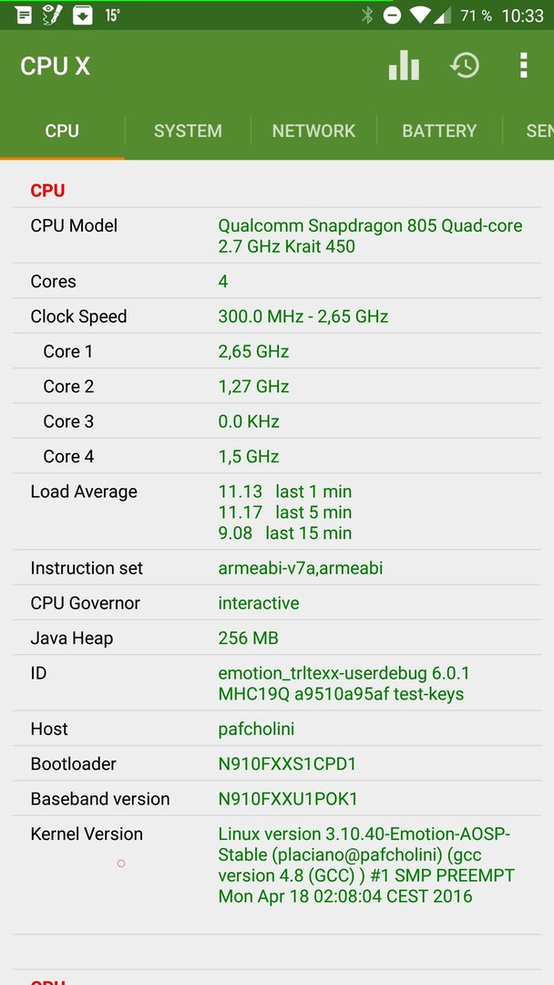

Es scheint ein dicker Bug in der R9 zu sein, wen ich eine Tel. Nummer mit dem Tastenfeld eingebe und auf den Höhrer tippe, dann bootet das Handy neu, dabei ist es egal ob ich die Nummer eintippe oder einfüge. Es wird ein Softboot gemacht, kein Hardware boot.
Kann das einer bestätigen?
Hatte selber unter r9 nie gehabt. Gehe in der Einstellungen, apps, Oben rechts Systemprozesse anzeigen, "Telefon", Speicher und lösche cache und data. Dann sollte es wieder gehen.
Es gibts noch "Anrufverwaltung" und "Telefondienste"
Funktioniert leider nicht. :confused2:
Hast du irgendwelche mods installiert? Xposed? Hast du Marshmallow oder Lolipop Bootloader und Modem? Die r9 läuft ohne Probleme nur mit Lollipop BL/Modems
Bearbeitet von: hanspampel - Grund: Unnötiges Direktzitat entfernt und Monsterbilder gespoilert - Der Bezug steht ja. "hanspampel"
Ich glaube ich habe eine andere, was isch nicht verstehe, das die R6 läuft, habe die momentan wieder zurück gespielt
Du hast den richtigen bootloader / modem.
Kann sein das du, versuchst von der r6 dirty auf die r9 zu flashen? Hast du mal eine clean r9 installation versucht?
Ja das habe ich dirty von r6 aus. Werde es mal clean versuchen. Moden bootloader, siehe #247 die Bild Datei, das sind meine Daten
Modem/bootloader sind Ok
