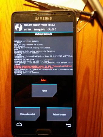

Installation failed. Reboot, das Gerät reagiert nicht mehr, also Akku raus nochmal probieren.

Genauso gemacht, wie es da steht,ich habe sogar cache dalvic system, data und internal sd card
vor dem flashen gewiped. Hab dann versucht erstmal das Rom zu flashen, gleich die Fehlermeldung
E..., nee da geh ich mal ganz schnell zurück auf Emotion Revolution 10.1, das läuft wenigstens.,
bzw die Note 5 port 2.1

@blubenow
Hast du die falsche Recovery geflasht?
...this device is trltetmo...
Nein, dieses Recovery habe ich schon ewig auf meinem Note 4
Reaktionen: hvision
@questral
Am besten TWRP 2.8.7.0 und Philz touch COI3 im ersten Beitrag eintragen
Done
Reaktionen: blubenow und hvision
