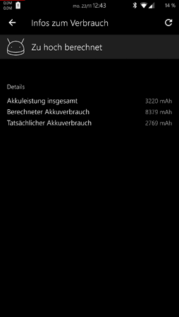

Wegen des Akkus, schalte mal alle Apps aus, die im Autostart
sind, ausser die Systemapps, und GPS und Wlan über Nacht, wie
der Verbrauch dann ist.
Naja der meiste Verbrauch ist ja durch "falsch berechnet" da werd ich nicht schlau raus ... Screenshot:
