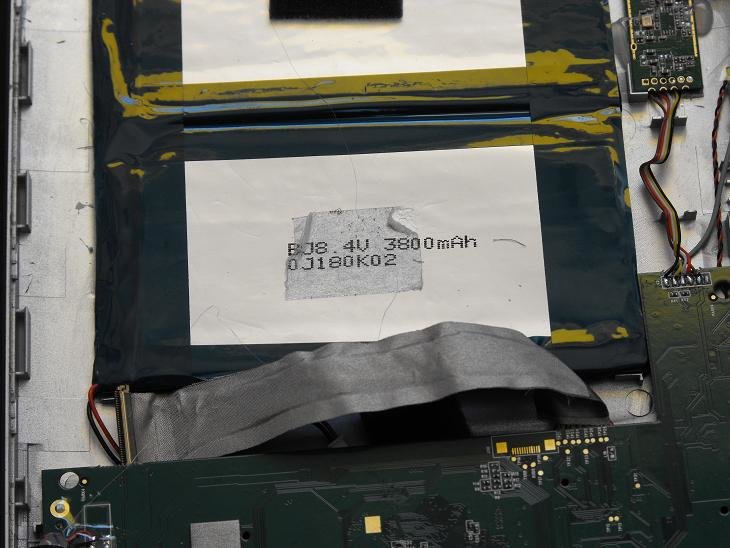

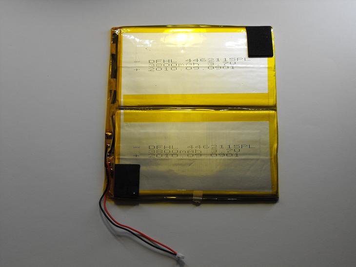

1. Welche Art Akku ist verbaut ( Ni-CD / Ni-MH / Li-Io / Li-Po )?
Danach richtet sich die weitere Vorgehensweise.
Ich hab hier 2x 4V 3800mAh LiPo und 2x 3.7V 3800mAh Lipo
